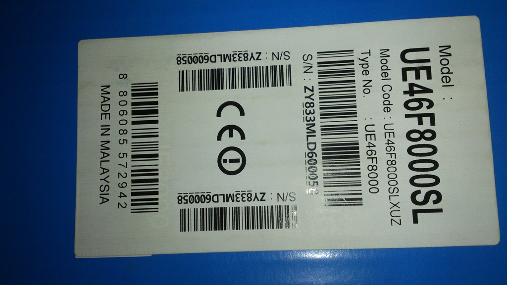

    Отговор: проблем със затъмнена картина LCD TV SAMSUNG LE40A557
    Цитат Първоначално публикувано от Galactica Виж публикацията
    Питах за сериен номер за да видя кой е lcd дисплея вложен в телевизора Ви.
    Коя част от серийният номер отговаря за панела ? :rolleyes: по точно коя цифра подред ?
    http://forum.ixbt.com/post.cgi?id=at...895:3428:5.jpg
  7. Junior Member
    Nov 2010
    Плевен
    48
    #21
    Не е определена цифра,ако е,аз не знам.По сериен номер отварям партлистата с частите на конкретния екземпляр и виждам всички части вложени в него.
