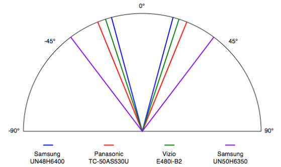

Някой от новите собственици на 48H6400, забелязал ли е недостатъците, споменати по напред във форума - изключително малък ъгъл на виждане (дори при минимално отклонение от центъра да има осезаема промяна в качеството на картината, а да не говорим за гледане от ъгъл по-голям от 30 градуса да речем); и затъмняване (не знам как е точния термин) на дисплея в ъглите - може би при бяла картина би се виждало по-ясно?
Информацията за тези проблеми идваше от не български сайт - там твърдяха примерно, че ако се наредят 5 човека на дивана пред телевизора, двамата от края ще виждат коренно различна (по-лоша) картина от този в средата, а за 48" модел може да се предположи, че биха се събирали и повече хора пред него. :)

При 5 човека на диван (б.си дивана;)) ще има разлика с всеки LCD тв , като най-малка би била при тв IPS панел - не съм му обръщал внимание на ъглите , но едва ли е по-лоша от тая на моя 37" близо 8 годишен Самсунг с AUO панел - гледа се нормално с леко изсветляване на цветовете (и черното) .

http://referencehometheater.com/revi...2h6350-review/
