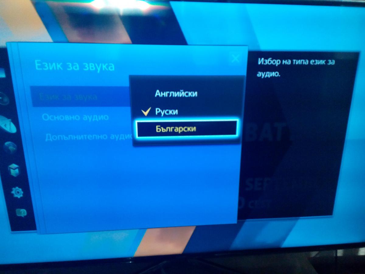

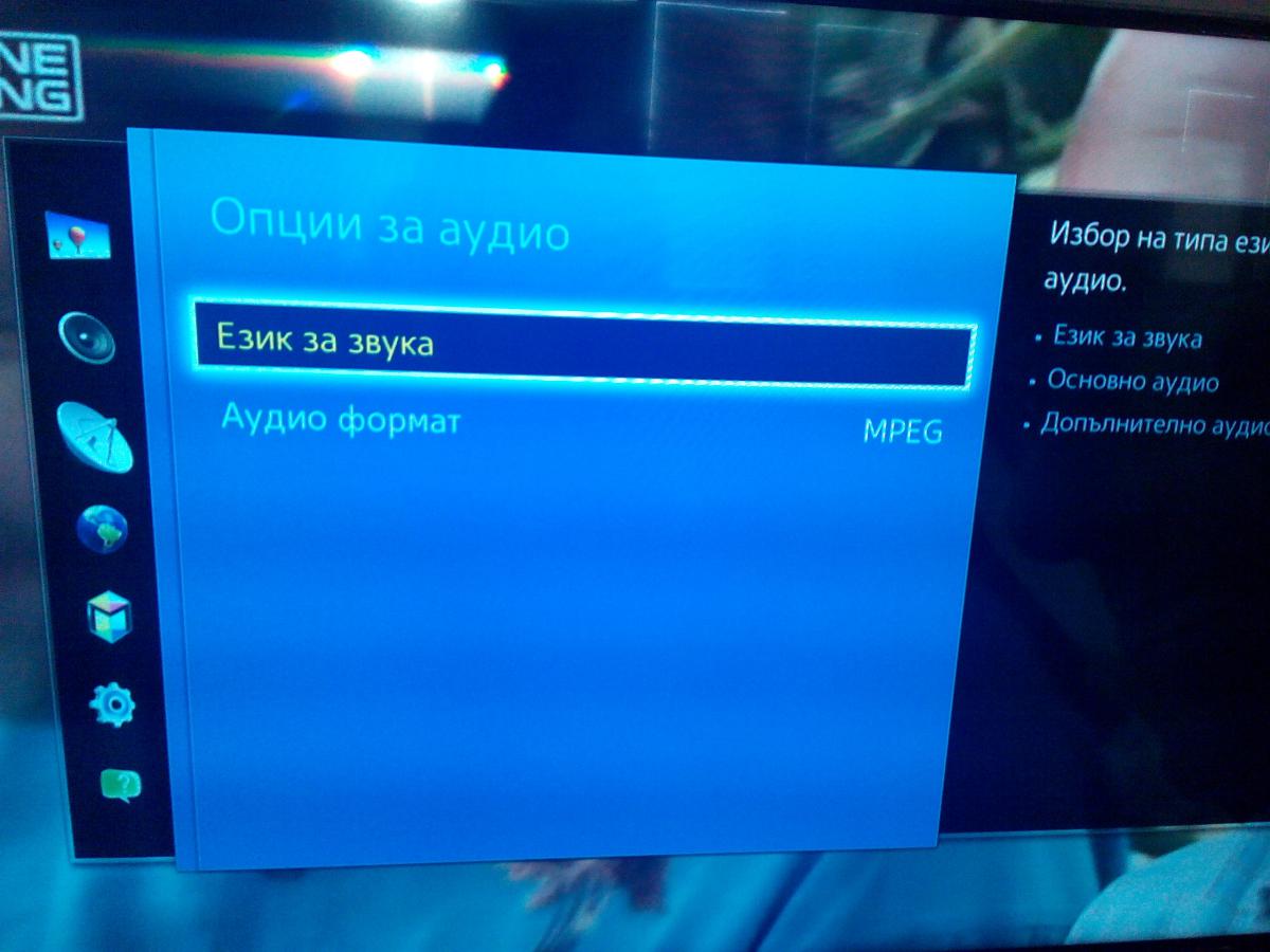

Да, това го разбрах. Проблема е че т.2 и т.3 са настроени на БГ /дори да няма смисъл в т.3 да е така/. В т.1 за конкретната програма има Аудио: 1. Английски, 2. Руски, 3./пак/ Руски, 4. Български. Въпреки всички настройки, при пускането на програмата, аудиото е на руски - не на БГ, не 1-вия по подразбиране английски, а на руски.
Показвам: Избирам програмата и аудиото на езика е:
Прикачен файл 14548
В менюто за "Език на звука" има:
Прикачен файл 14549
като дори не е на Английски, както е настроено по-долу в настройките на ТВ:
Прикачен файл 14550
Прикачен файл 14551
Тук се вижда, че аудиото за програмата е на руски
Прикачен файл 14552
, но "Основно аудио" е на БГ.
Тук се виждат и опциите за аудио на програмата.
Прикачен файл 14553
Като маркирам БГ е добре, но като сменя и върна канала, отново на руски.
