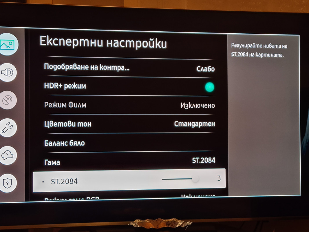

    До колегата Brotzki
    За HDR филми с тъмни сцени активирам HDR+ опцията и от експертните настройки на гамата избири последната (третата от горе на долу BT1886)
    - трите валидни бяха HLG, ST2084 и BT1886
    след това пипни малко корекциите от -3 до +3 (аз съм я оставил на -2 и отделно съм намалил brightness намален почти до края, понеже всичко става прекалено светло)
    Ако може обратна връзка дали ти е харесало по този начин?

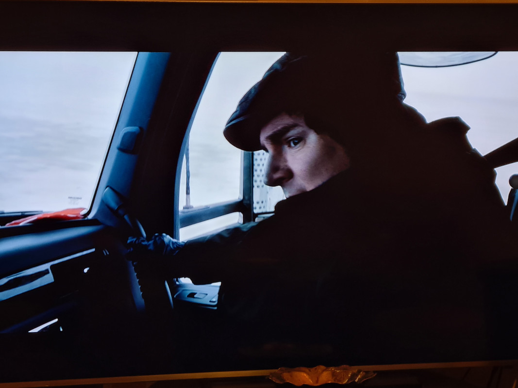

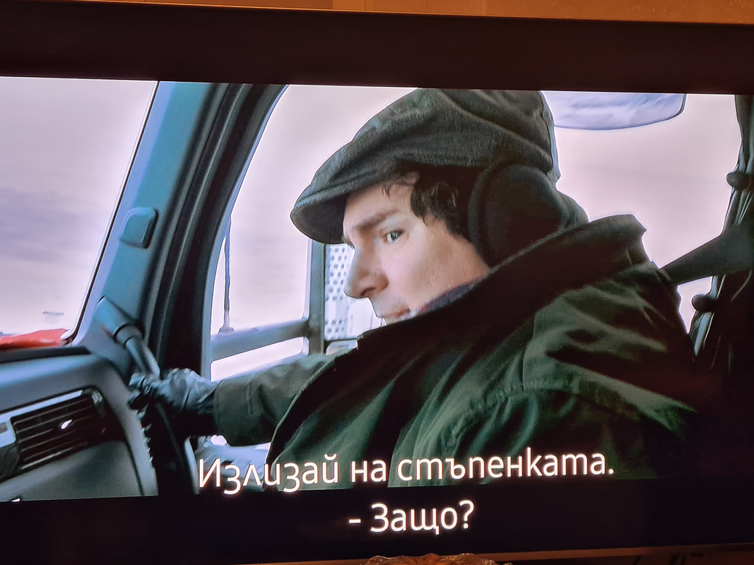

    Пробвах отново и вече не се занимавам с тестове.
    С корекция +3 ST2084, цялата осветеност на макс и с изключено ЕCO, това е тъмницата с HDR. BT1886 не е за този телевизор. По-светло е,но прави цветовете нереални и черното сивее. Все едно гледаш IPS
    Напълно достатъчни са FHD филми с h264,265 компресия от 2-3GB
    4К HDR +3 ST2084
    Toва е без HDR и не гледам сенки и силуети.
    FHD
    Този пост е редактиран от brotzki; 13-07-21 в 22:51.

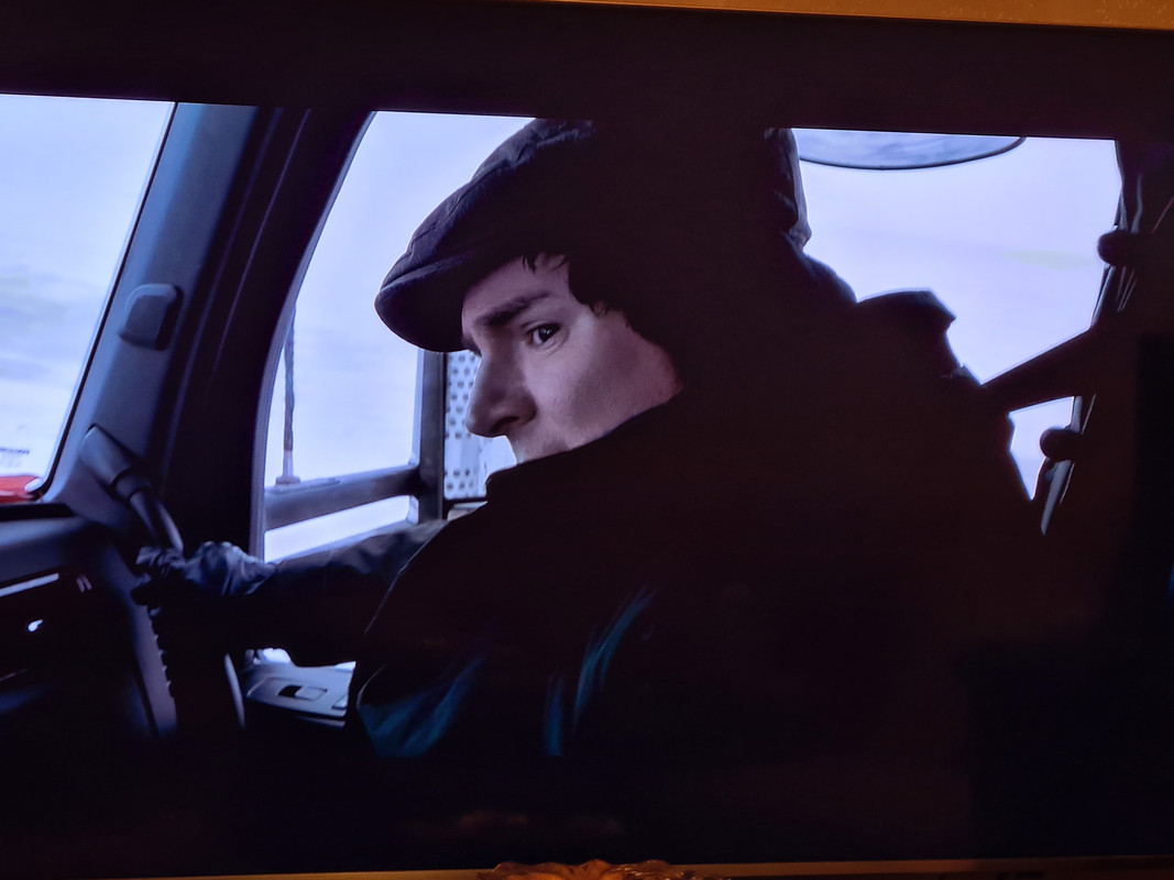

    Колега, ето яркост - 5 и BT1886 -3 4К HDR
    Ето и яркост + 5 и BT1886 +3 4К HDR
    Отново е тъмница.
    Bидео FHD файл без HDR. Много повече светлина
    Този пост е редактиран от brotzki; 14-07-21 в 13:08.

    Пращам го в лично. Да, разпознава само HDR, без 10+. Не знам дали го поддържа.
    Настройките за HLG, ST2084 и BT1886 са активни по всяко време, независимо какво пускаш като сигнал. Трябва да го избереш ръчно след aктивирането на HDR+ режим. Тогава сменяш съответните режими - HLG, ST2084 и BT1886.
    Както писах по-горе, за този модел фабрично е зададено BT1886 и е активно без активирам HDR+ режим. С BT1886 е най-качествено HDR. Вече тъмнотата е може би от базовият модел телевизор.

    Снимките по -горе са кадър от време 0:36:56
