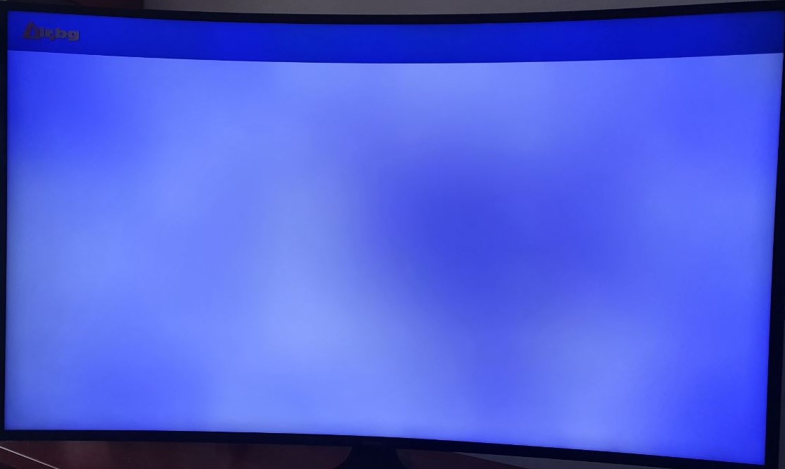

    Здравейте отново,
    Ако някой помни по-назад, бях писал за проблем със синеещ екран (прикачвам и снимка). Христослав се оказа прав - повредена подсветка. Благодаря! Основната причина е, че е била постоянно на МАКС, при което диодите са работили със свръхвъзможностите си (казано по-лаишки). Телевизора е ремонтиран - сменени всички ленти и кара втори живот.
    Предполагам това е писано многократно, но да го спомена и аз - намалете си фоновото осветление поне с 20% и го проверявайте след ъпдейти. Не съм сигурен, но по-спомен май беше "занулено" пак на максимум след един ъпдейт (на друг телевизор на Самсунг)
    Междувременно все пак купихме друг телевизор 55Q70T (стария ремонтиран го "заточихме" на друго място) и естествено първата ми работа беше да намаля подсветката. Обаче изненада - не намерих такава опция. Има само яркост и контраст. Намалих малко яркостта, ама дали е достатъчно? Някой може ли да помогне?

    Backlight (подсветка) е прекръстено на brightness (яркост) при Q70T.
