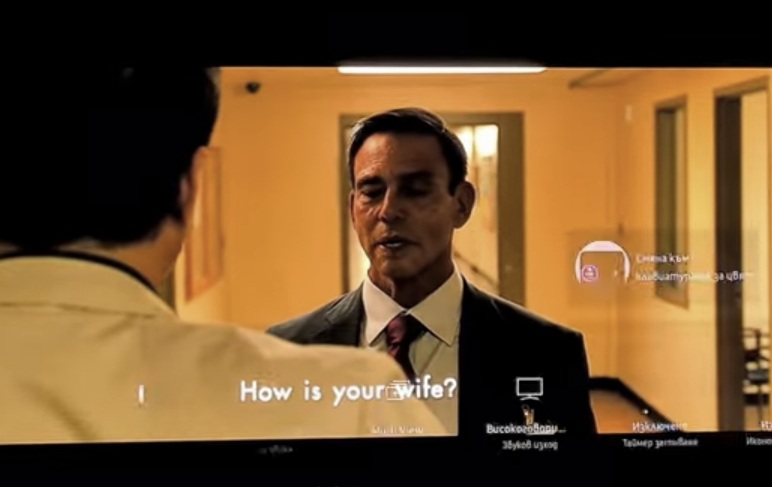

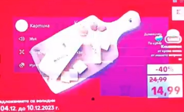

    2,836
    #1135
    Единственото което не разбирам е, защо още не си го върнал?
    Натам отиват нещата, за съжаление.
    Изключи всички "подобрители на картината"!
    Пробвахме доста настройки на включени/ изключени подобрители, но не ни харесва как предава.
    При изключена плавност на изображението има трептене, което е неприятно. Докато при задедени ниски нива за плавност, се появяват някакви опашки на звездите.
    Доста неприятен ефект на залеване на менюто . Полуменю.
    Този пост е редактиран от brotzki; 14-12-23 в 16:11.
    Jan 2017
    1,737
    #1136
    Или е куца бройка или просто не е твоя тв. Връщай го и се мятай на Sony или LG (евентуално Panasonic).
  15. Senior Member Аватара на AntrAcsA
    Jul 2014
    1,603
    #1137
    Да, както каза колегата над мен, определено ти се е паднала кофти бройка, така че връщай го ако все още има време.
  16. Member
    Jun 2010
    Burgas
    529
    #1138
    Само от менютата си личи че този телевизор нещо не му е наред. Отделно, бяхте споменал че се чакало из менютата.На моя никога не съм виждал надпис който да ми казва да изчакам.
  17. Junior Member
    Jan 2019
    134
    #1139
    Това определено изглежда като дефектна бройка, аз съм с S90C и съм много доволен.
    Най-големия недостатък, който забелязвам е, че вероятно процесорът наистина е по-бавен, сравнявам го с моето Sony на 2 години с XR процесор.
    Напр. в момента и на двата гледам телевизия от EON през приложението, Sony-то много по-бързо превърта, сменя канали и всичко останало, на Samsung-a му отнема 3 секунди при всяка смяна на канал.

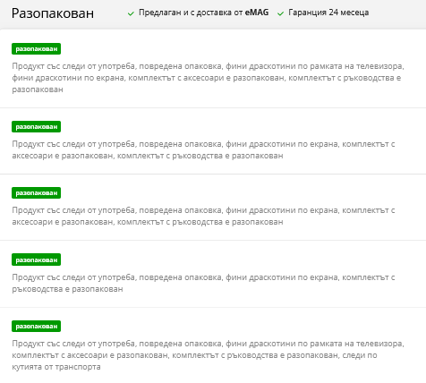

    2,836
    #1140
    Цитат Първоначално публикувано от pavkata88 Виж публикацията
    Нямам представа дали е дефектна бройка или трето качество партида. Процесорът, че е баван - бавен е. Дали поради товар в по-новата версия на тизен, или качен на новата олед технология.
    При смяната на канали не забалязвам някакво забавяне, било през тунер или приложение. Сменя за секунда, както сменя телевизор нисък клас от същата марка преди 5 години.
    Трябва да се внимава с Емаг относно уж 30 дни право на връщане.
    Не знам откога ги броят. В този случай са 25, ако гледаме датата на доставка.
    С този върнат ще им станат 6.
    Този пост е редактиран от brotzki; 18-12-23 в 17:05.
