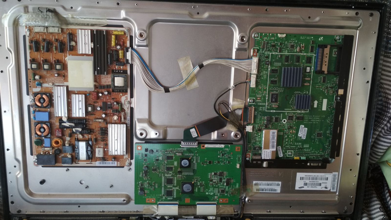

    Здравейте,нов съм в този форум и приятел ми го препоръча да видя някой може ли да помогне!Живея в Испания и до 1995г. се занимаваха с ремонт на телевизори и от тогава се насочих в друга област и съответно съм изостанал с 30 годиниСтава въпрос за проблем с въпросният самсунг ,който има по скоро сантиментална стойност и бих се радвал ако някой ме насочи в кой блок е проблема за да го сменя!Телевизора започна да прави въпроснит проблем от около 10 дена и след около 3-4 мин тръгваше нормално и така докато не го изключа и пак чакане,сега обаче чакането се увеличи на 20-30 мин ако вообще тръгне!Прилагам видео с проблема и снимка на платките!Благодаря предварително на всички включили се и поздрави!

    Вероятно проблем със захранващият блок - кафявата платка отляво на снимката. Прегледай дали няма някой раздут кондензатор и го смени.

    Първото което погледнах беше за надути кондензатори в захранването,имаше един леко съмнителен и го смених,но проблема продължава!
    Същото си мислех и аз и мисля да рискувам някакви пари да сменя захранването!

    На края излезна т-кона!
