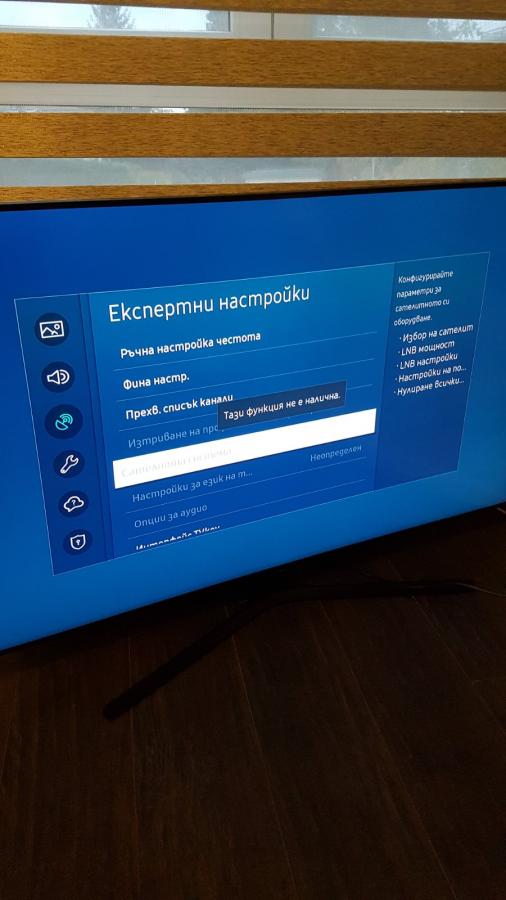

    Здравейте приятели!
    Купих този тв 55TU8502 от Емаг. Пише, че има сателит, отзад мушнах кабела, но ми дава това:
    Входящ сигнал ми дава само Ефир и Кабел, менюто за сателит е неактивно??? Кабела го вадя от другия тв, който показва сателитната тв.
    Възможно ли е да е повредено или наистина няма, след 9 дена изтича едномесечния срок за връщане. Да го върна или на сервиз да го закарам?

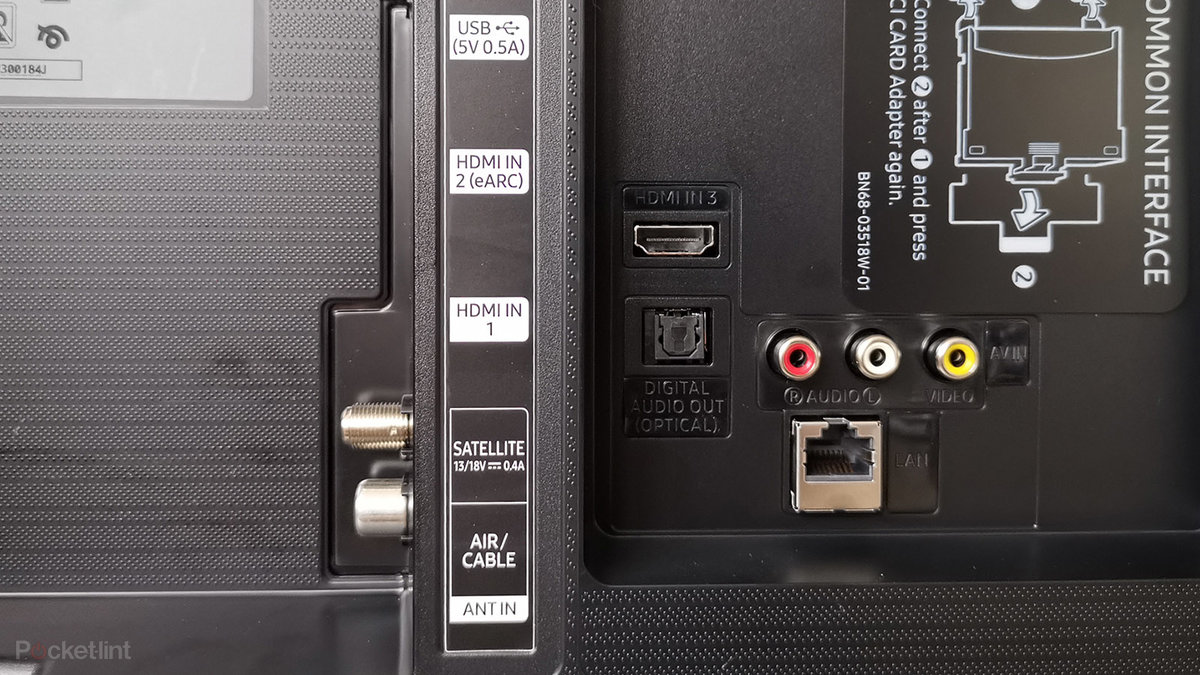

    Обикновено платката трябва да има 3 отделни куплунга за всеки сигнал - ефирен, кабелен и сателитен. Убеди се първо , че са по местата си.

    Два - първият за ефирна и кабелна, а вторият(F-type) за сателитна

    Върни му заводските настройки и при първоначалните настройки избери DVB-S/S2.

    Два са, не са три - кабел/ефир и сателитна с резба.

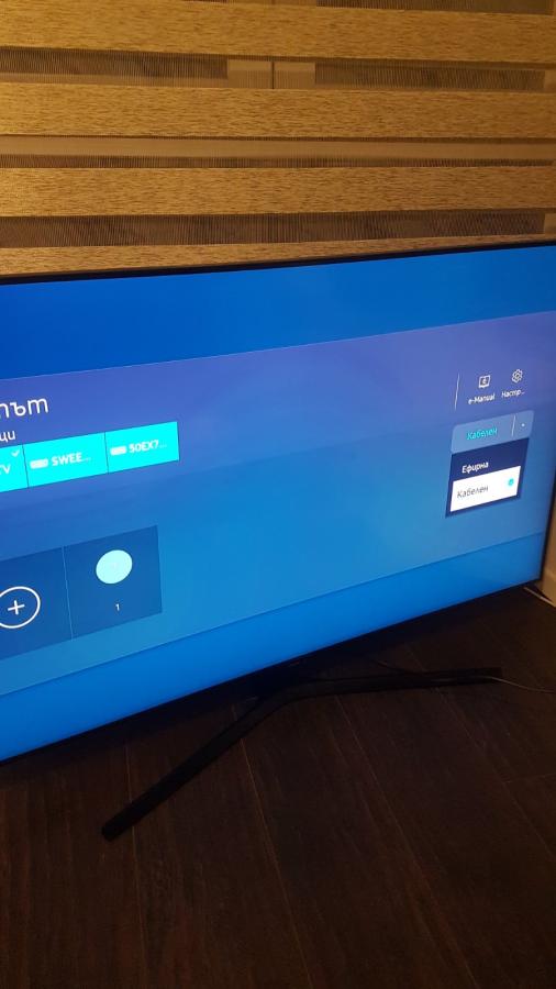

    Нулирах и като започнах отначало се появи....кабел и сателит. След избор на кабел, намира каналите и тръгват кабелните. Като отида на сигнал пак няма сателит, трябва да нулирам и да търся сателит, без кабелна. Що за тъпотия е това? Досега съм имал и настройвал 10 тв та може би, но такъв боклук като този не съм виждал

    Няма как да избереш кабел и да ти излизат сателитните !?

    Аз съм с друг модел, но предполагам, че при теб не е много по различно и може да се настрой да гледаш и кабелен и сателитен сигнал. В случая както си направил настройката на кабелен влизаш в: меню-излъчване-настройки за автонастройка честота-автонастройка честота-старт-антена и като натиснеш на антена се показва избор за ефирен, кабелен и сателит. Избираш сателит и започваш настройката. След това превключването между кабелен и сателитен става: списък на каналите-даваш на дясно-слизаш на долу до иконата с антена и от там посочваш кое искаш да гледаш.

    Колега благодаря, но след сканиране на сателит, кабелната изчезва - няма ги запазените канали. Не може ли да пази кабелните и сателитните канали, както на всеки нормален тв, или можеш да гледаш само едното?

    Сигурен ли си, че ги няма ? Списъците са отделни за сат. и кабел - колегата е описал как става сменянето на списъците.
