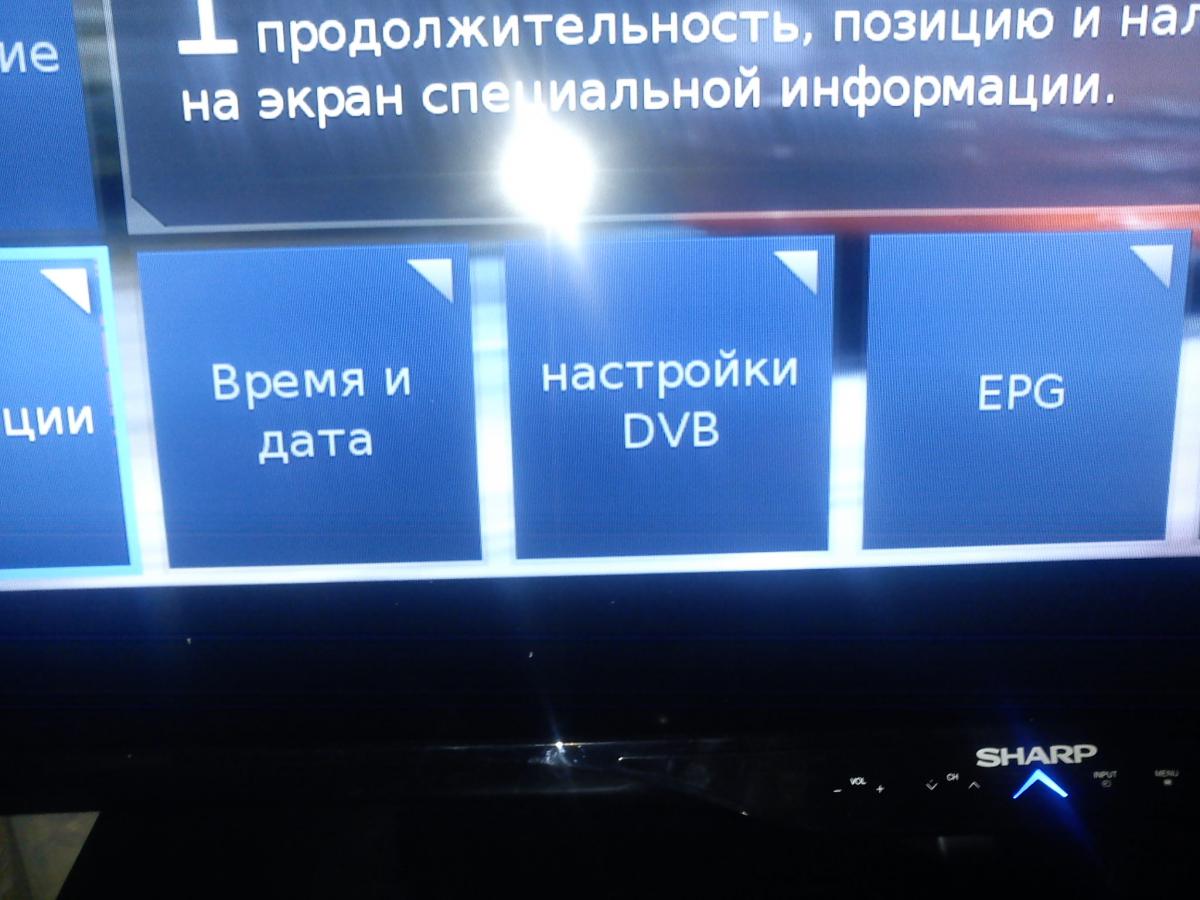

-сега още се ровя..и минах на Руско меню,попаднах на следната настройка която незнам защо немога да променя/за настроики DVB/-

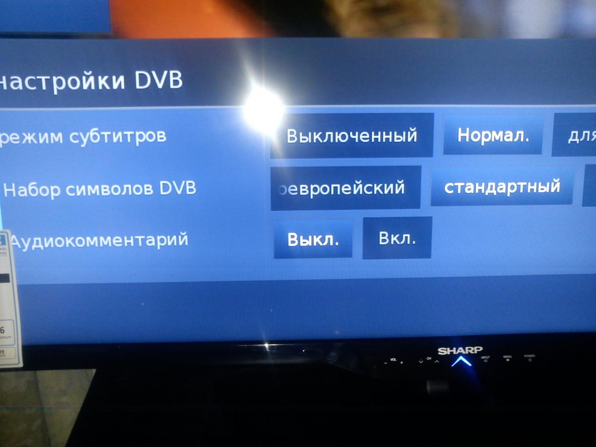

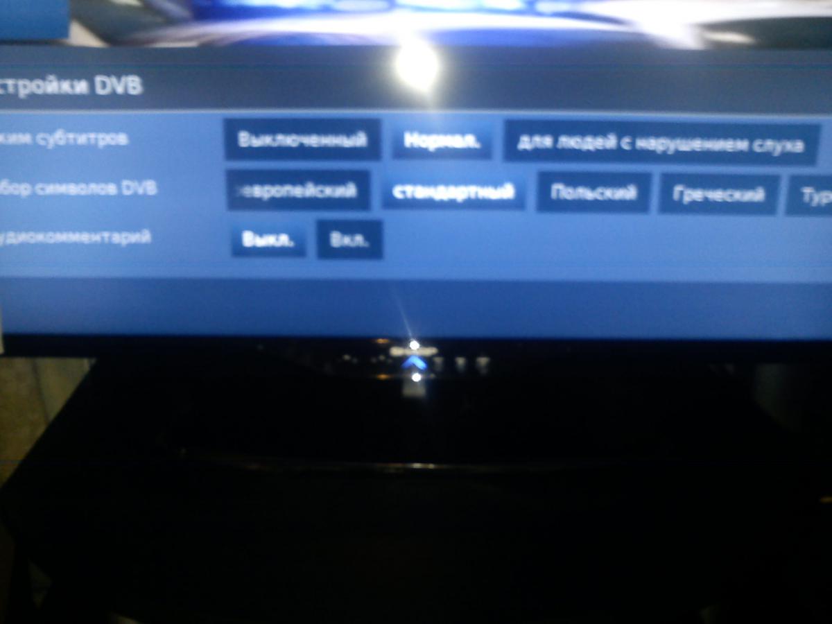

1-Режим суб 1-Изклю 2-нормал 3-за хора с нарушен слух. Желая да променя позиция/1/ на Вклю.....:mad: ГРЕДА неми дава да го потвьрдя.
2-набор символ DVB- 1-Западноевропейски 2-стандартнии 3-полски 4-грьцки 5-турски /Немога да променя поз/1/ ако е редно.
3-Аудиокоментари- 1изклю 2-вклю На позиция/1/ сьм
Явно тези настроики влиаят за субитрите ч/з USB но ако някой знае как да ги настроя да Подава жокер...че...:confused:
Пусни го на Панорама 1
Първото е настройки за DVB субтитри - важи само когато програмата има такива.
Второто е избор на език за DVB субтитртите.
Третото е по-скоро избор на аудиопътека.

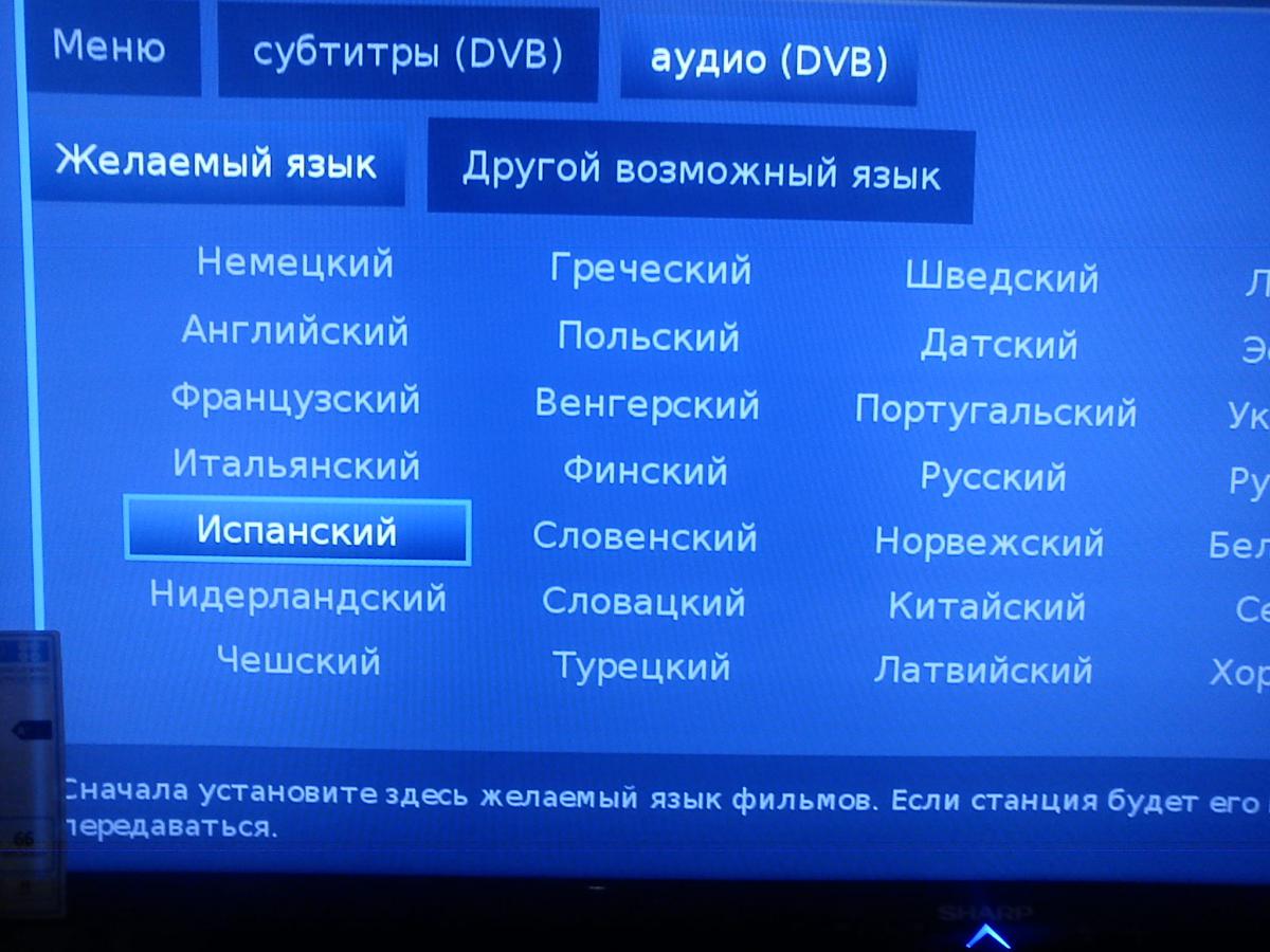

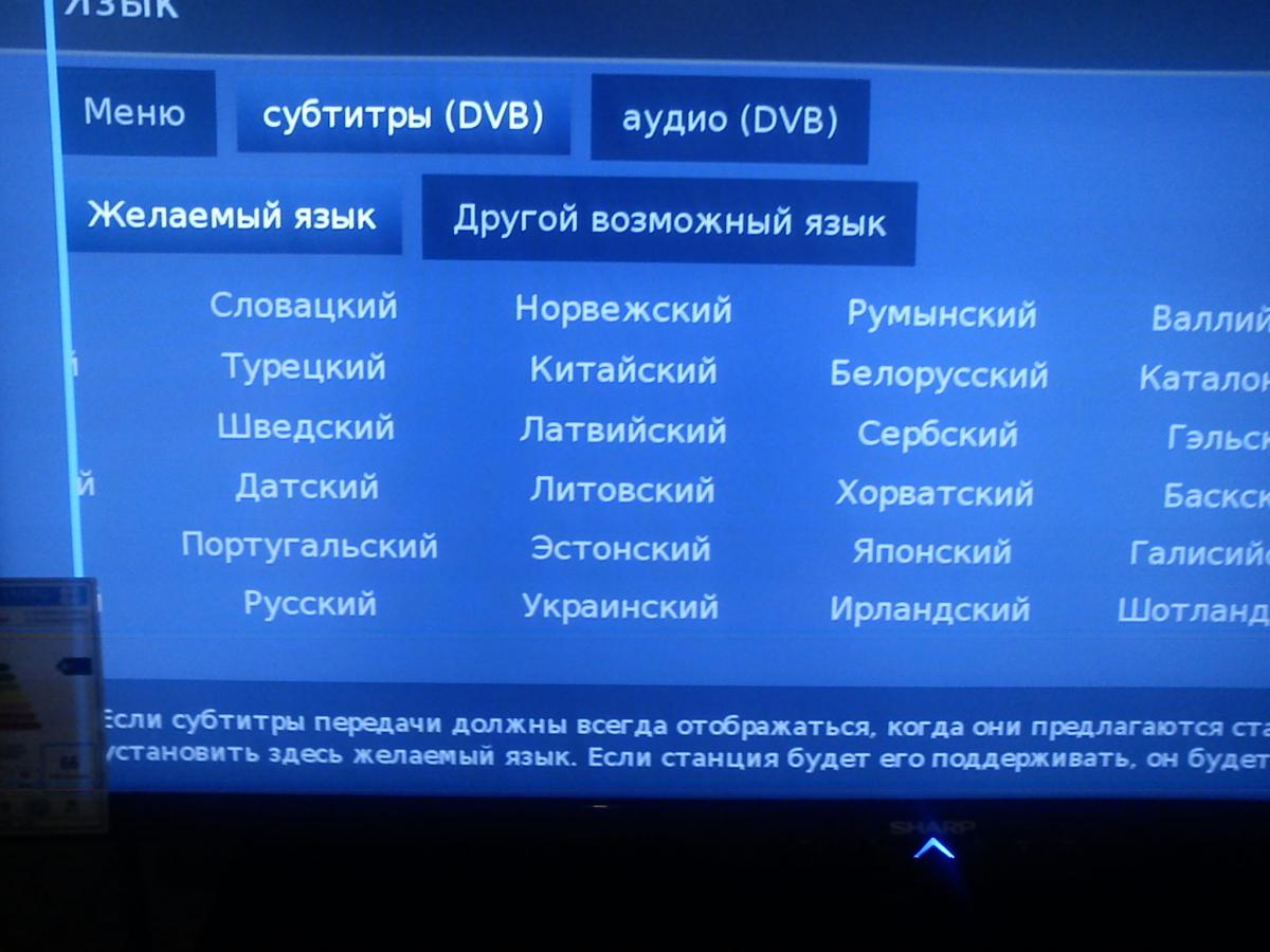

Точно това, което съм написал в горният пост.
Ето и др
-на / субитри DVB/ има БГ най накрая и е отметнато:rolleyes:
-на /аудио DVB/ сьщо.....Така ли трябва да е...Прикачен файл 13715Прикачен файл 13716

за настроиките на DVB-намам/ ciriliik- unkode/ като опции.

DVB субтитри - български
DVB аудио - български
Телевизора трябва да запомни тези настройки и в случай, че детекне тяхната наличност ще превключи автоматично.
Имай в предвид,че не всички програми поддържат DVB аудио и субтитри.

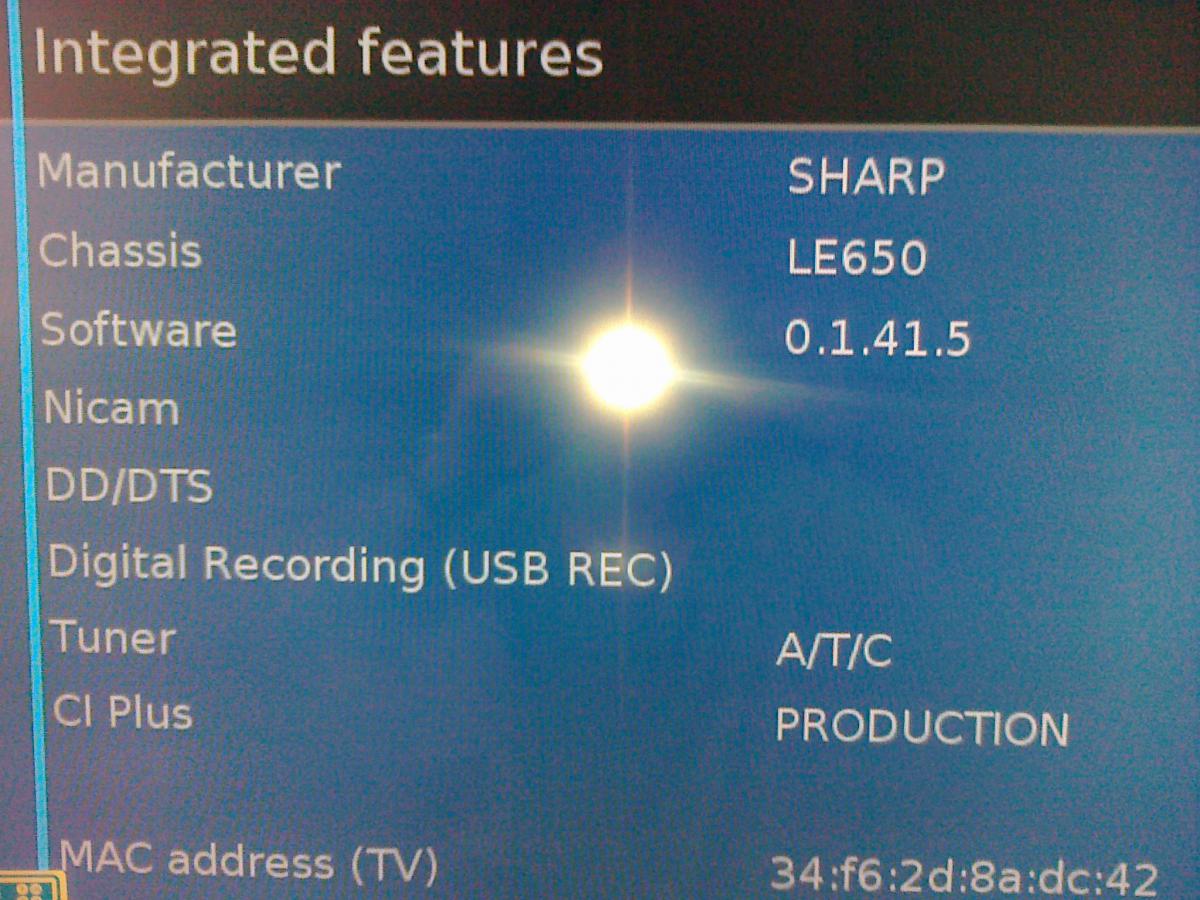

Да си попитам сега влязох в меню да погледна версията на софтуера-това ле е/:mad: Фирмуер/ и стар/нов ли е как да разбера.

:)ПС-Ето след превод на новия софт,какво ми даде и за по стари версии.Като ме учуди моята Версия/0.1.41.5/:mad: е няма/ явно е много стара/И като чета надолу, явно има доста подобрения който касаят някой споменат от мен.
