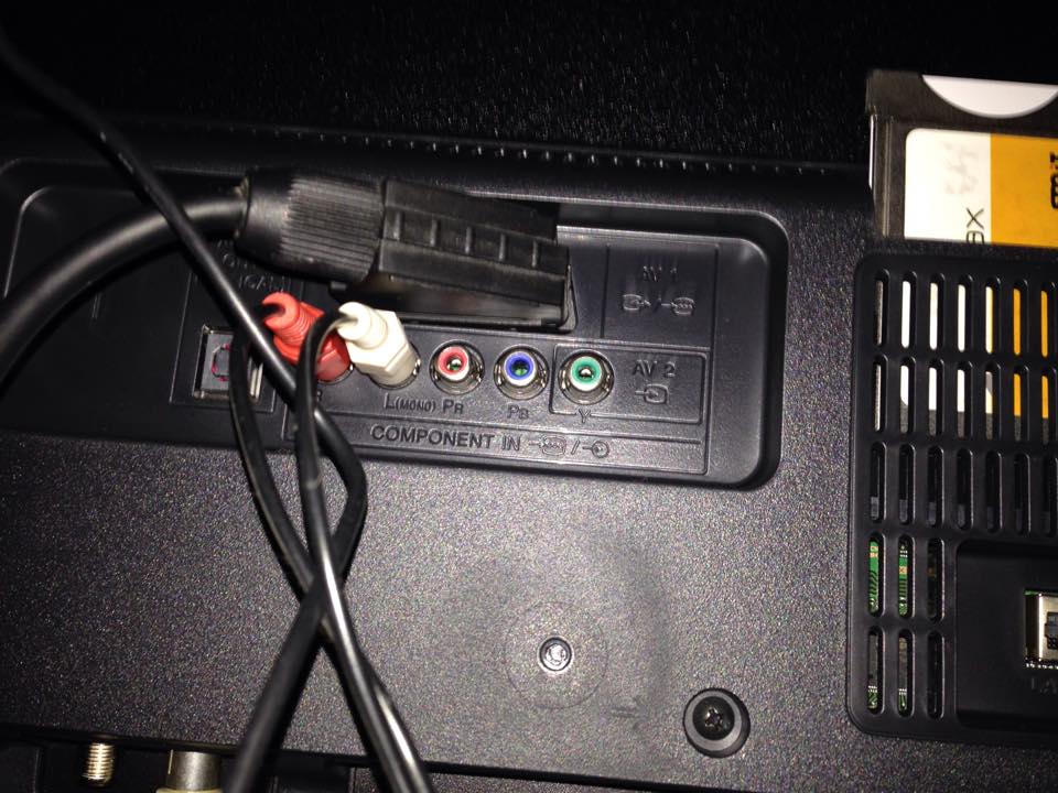

    Модела на телевизора съм го посочил - KDL-50W829B
Иначе както съм споменал винаги съм използвал начина за свързване с червено/белите чинчове, затова го предпочитам и не виждам логика изведнъж вече да не работи! Методът с изходът за слушалки не съм го пробвал и ще ми трябва по-подробно разяснение как да го настроя!Благодаря!
Ето как съм ги свързал в момента!

  Тея двата чинча дето си ги сложил не са ли само вход ? Поне на малкото му братчед това е само вход и от там изход няма да извадиш. Помисли върху моя вариант.

    Най-вероятно си прав! Странното е че видях на стария телевизор че има и изход-и, за разлика от тук! Добре тогава, варианта с аудиото през слушалките, какъв кабел трябва да взема (с какви изходи)?
     Отговор: Sony  LCD TV / FAQ - на първа страница /част 3/
  предполагам, че старият ти кабел е бил чинч-чинч, сега ще ти трябва стерео-жак (3.5мм) - чинчове. И в настройките за звук на телевизора "обясняваш" че изхода за слушалки, ще е аудио изход.

stenly
    Стана! Благодаря!!!
