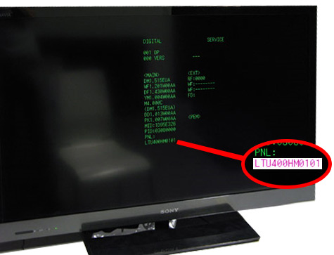

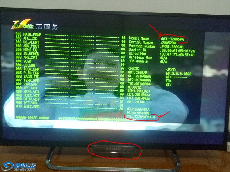

колеги, като влезна в серизното меню не виждам никъде цифрите за часовете на моето Сони w650
Трява ли да влезна в някакво подменю и как става?
мойто меню не изглежда такаПрикачен файл 11487
а така:
Прикачен файл 11488
Има разлики в сервизното меню на модели от различни години и серии. Явно при теб трябва да се премине на друга страница, но не знам по кой способ става. Това, което си заградил е типа поставен панел - Samsung
Това не е моя снимка, но исках да кажа, че само това виждам на екрана
няма я лявата част на self check както тук
Прикачен файл 11493
ДО МОДЕРАТОРИТЕ: Едитнете FAQ:
За да се видят часовете в комбинацията не е vol+ а vol-!!!!
Така се вижда лявата част със селф чека-а
