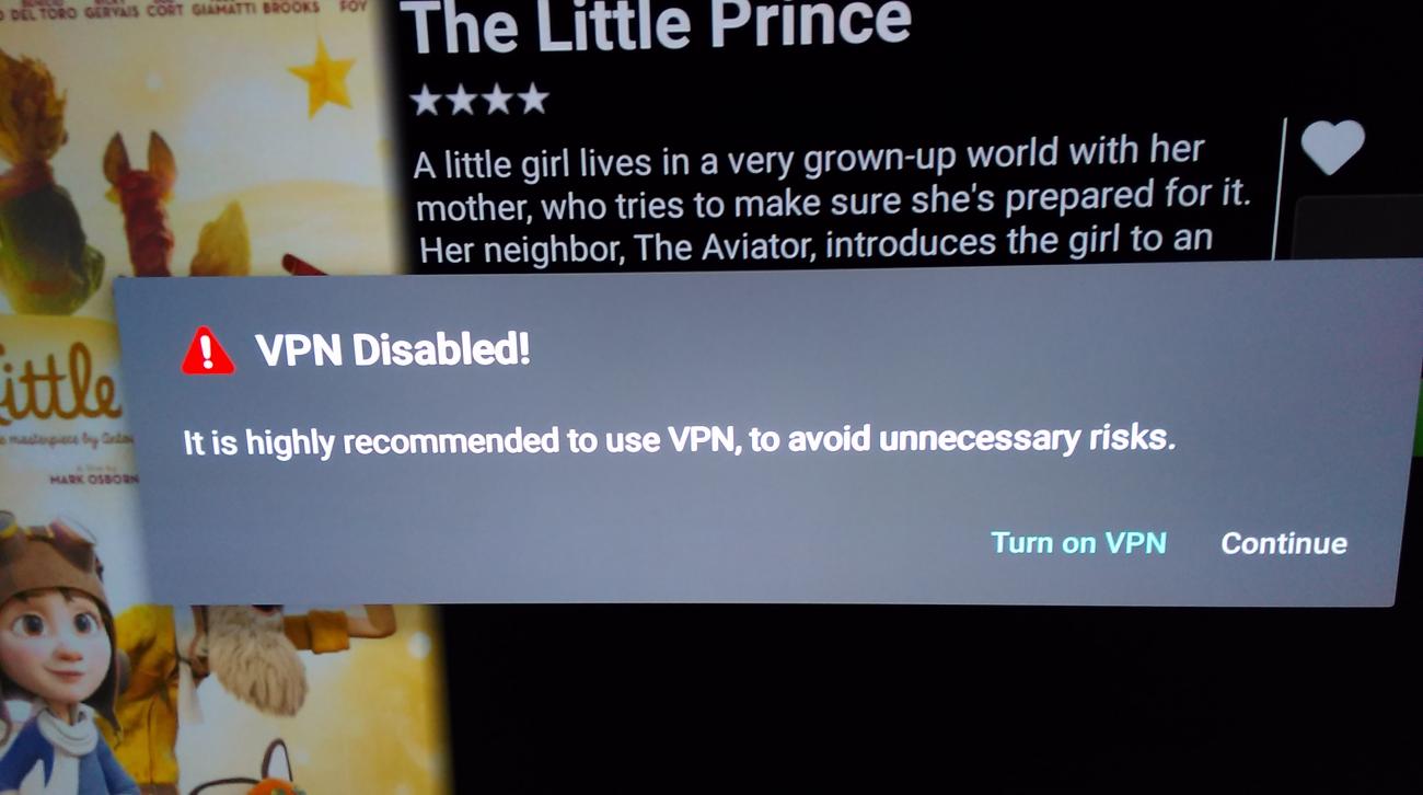

Прикачен файл 19311Свалих Popcorn time за тест от линка който си дал,да наистина се появява в главното меню с приложенията ,но при опит да подкарам някой филм,ми изписва следното: VPN Disabled! и т.н. Досега с предишната версия нямах никакъв проблем....има ли някакво обяснение?...
Това си е от самото приложение (явно в новата версия е така) - като натиснеш Continue и ще почне да буферира. Не ползвам тази програма - просто дръпнах последната версия от техния сайт за тест.
Ако искаш го издърпай пак - сложих версия 2.7.4.2 - в SETTINGS има опция "да не те пита за VPN връзка".
OK..Мерси...направих му рестарт..и вече си буферира...преди като му дадох continue... и ме прехвърляше към някакъв сайт да си правя VPN aкаунт платен и тем подобни...сега всичко е наред..:)
