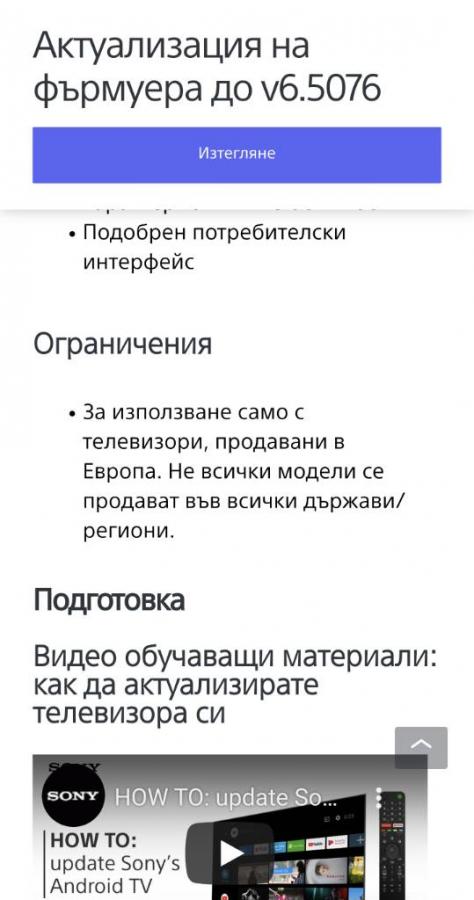

Има нова актуализация, но май не включва "Google TV"
Актуализация на фърмуера до v6.5076
Отговор: SONY телевизори (инфо на първа страница)
Ами подобрен интерфейс пише... Не съм проверявал.
Заблудих се защото погледнах само точката с предимства и подобрения ...
Явно за момента е налична да се изтегли от сайта и да се актуализира чрез USB флаш устройството.
