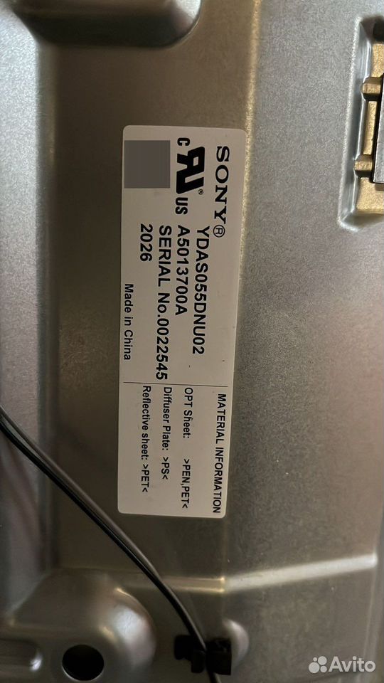

    случва се при всички марки, а Sony не произвеждат дисплеи....купуват от китай, тайван https://50.img.avito.st/image/1/1.j5...csdRaBVKGiiOgc

    Да, така е повечето са китайски. Дори и при тези марки които произвеждат собствени дисплеи за някои от моделите си.
