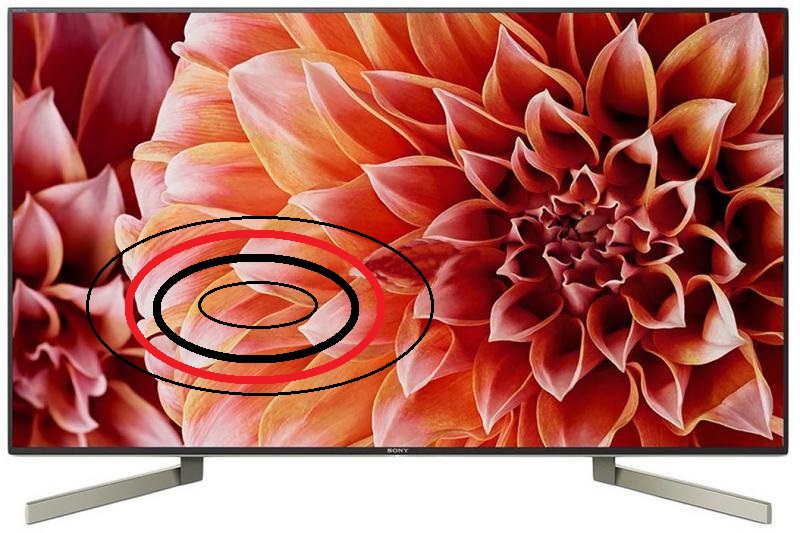

    Бачка от около 10 секунди до 2минутки и гасне, при което диода започва да премигва 4ри кръв червени поредни пъти с пауза от около 1-2секунди.
    Какво правих:
    Щепсел OFF power&vol- и щепсел ON !
    Щепсел OFF power&vol+ и щепсел ON !
    Щепсел OFF само power за 30сек. и щепсел ON !
    Няма оправяне......
    на 90% съм сигурен, че върнах фабрични настройки, HARD RESET чрез всички гимнастики които описах горе.
    Забелязах в някой от опитите, че ЛЕД светва в бяло ограден някък с тънка зелена рамка, а друг път пък бяло в червена рамка но какъвто и цвят да е чисто бяло,червено, зелено, отново стигах до това да изгасне и премигва 4ри кръв червени поредни пъти с пауза от около 1-2секунди.
    п.с. когато успея да го подкарам за 10 секунди или минутка две.. малко преди да влезе в тоя "премигващ червен режим" с периферията на очите се забелязва на екрана едно пулсуране само в долна лява част ето тук:
    По това трептящо пулсиране го разбирам, че момента за изгасване настъпва !!!
    Идеи за домашно оправяне или без сервиз няма да се разминем ?

    Пулсирането на подсветката вероятно е причинено от окъсял светодиод, от там идва товаренето на инвертора и задействането на защитата(самоизключването)
    Видеопанела не е залепен и може да се отвори -само да внимава с пластмасовите щипки, които с течение на времето работа на телевизора се спичат от топлината и стават чупливи.

    Още миналия понеделник телевизора замина в сервиз. Според техника е подсветка и в момента чакаме оферта и после доставка.

    Оказа се, че е матрица !
    Правела контакт и работи когато се притисне някак няква област отзад...но отпусне ли натиска спира и да работи. Техника ми са го посъветвали негови колеги да сложи някаква гума за да притиска постоянно и така да го затвори, но той не искал да прави такива ромски работи.

    Общо взето в тази ситуация, съвета с притискането според мен е най добър. Другото е нов телевизор освен ако от някъде не ти изпадне матрица втора ръка на изгодна цена.
