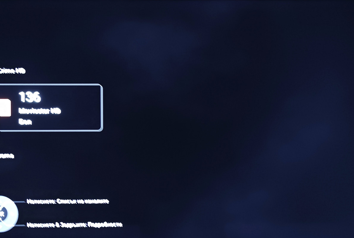

    #1975
    Има ли решение с наравномерната подсветка?
    43,929
    #1976
    Намали осветеността, яркостта. В краен случай, увеличи гамата на 2,6.

    Това новият ли е, miniLED TCL с якия процесор?

    Обикновено като сложиш локалното на макс се намаляват сериозно подобни "ефекти"

    Неравномерната подсветка се лекува с нов панел или телевизор!
    Тука идват само боклуците...
    Честно казано аз не забелязвам дефектите на матрицата при гледане на изображение. Като изключим проблемните пиксели от всякакъв род и засветяванията по ръбовете на екрана. Последните при мен липсват. Повече ме дразнят стъпаловидните градации на яркостта при едноцветните фонове.
    На други марка, но това е без значение...
    Екрана му е тъмен/черен в тази зона не трябва да има подсветка изобщо.. а ако това е C765 най вероятно локалния диминг му е изключен.
    Иначе DSE или подобна неравномерна подсветка според мен се получава от разместване-огъване на дифузерните листове при транспорт и кофти опаковка.
    Аз моя Samsung Q7F го съборих на земята, стана инцидент и падна от високо, мислих че го потроших, но за късмет рамката му е ментална, огъна се но тя реално пое удара и запази матрицата, изправих го колкото можах но там където явно има огъване на дифузерните пластове сега виждам неравномерна подсветка, макар че не е нещо фрапантно но се забелязва.
