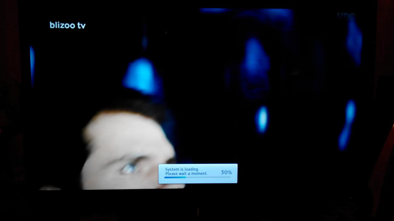

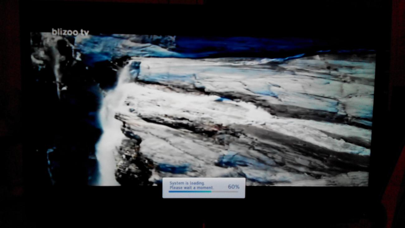

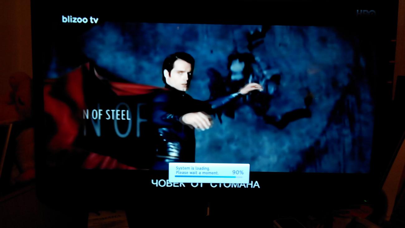

Пиша го за 64 ти път, не ме бърка кога кво и колко секунди след копчето ТВ тръгва около 10-15 секундиса това ми е пределно ясно що е така и то не ми е ппорблем, бърка ме че от как е тръгнал иска още една минута да мога да влезна в настроики на тв или да пусна смарт панела, и стига с тоя нет, ако нямам нет значи не мога да пусна смарт панела и не мога да си гледам от флашка ли (за протокола нета ми е 60 мегабита и тва ако му е малко е бати кочината)? Ето снимки за какво става въпрос. Е тва прзорче дето пише System is loading ми се мотка почти цяла минута след като ТВ е запалил и има картина. При вас как е ?

Интересно...Можеш ли да разкачиш всички свързани към него устройства - включително и кабелната и да пробваш пак ?
