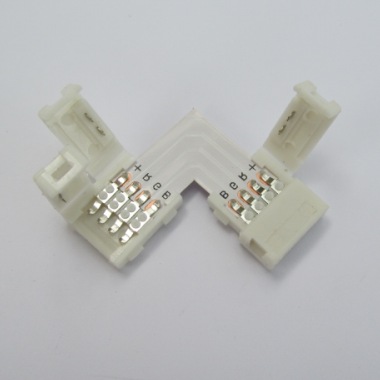

    За ъглите може да ползваш такава връзка

    Абе аз купих такива, но поради недоглеждане взех 10мм , а лентата е 12мм и не се получиха нещата . Сега чакам другите.

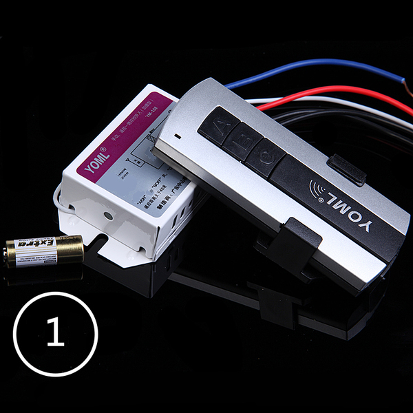

    хубаво и с малко пари
    1бр лед пура 10ват. 1 бр дистанционен ключ и имаме евтин и хубав ефект

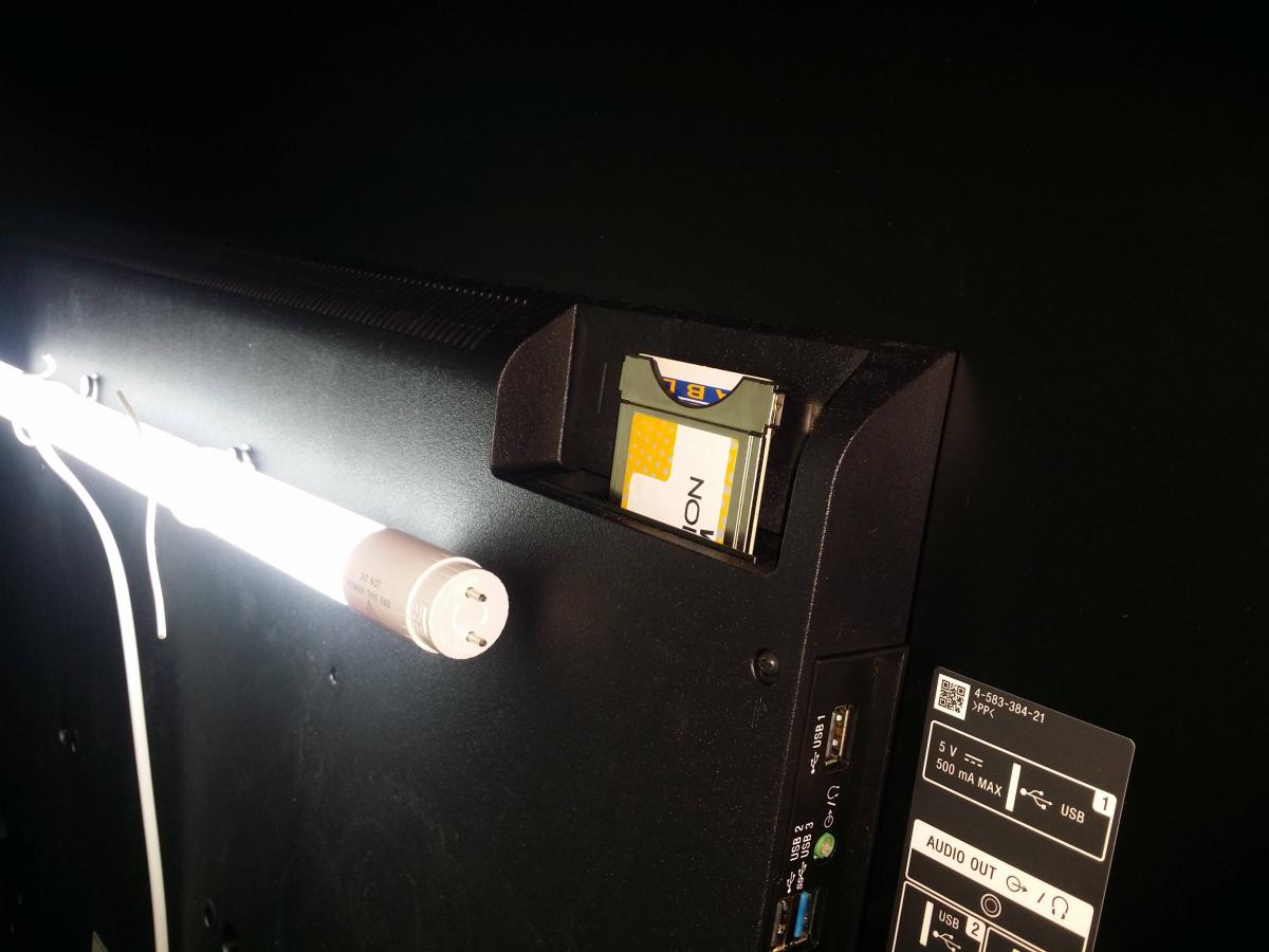

    1. Има много лесен вариант да имаш задна подсветка на ТВ към днешна дата, но без да е динамична заедно с картината - от магазин, olx, Китай, Амазон или където искаш си купуваш лед-лента с контролер и дистанционно и захранване през USB - има готови такива комплекти за 10-20 долара, лепиш отзад лентата, мушкаш в USB порта на ТВ и си имаш светлина отзад - спрямо изборът ти може да е едноцветна лента или RGB и с дистанционното можеш да си сменяш цветовете.
    Нямам идея дали има захранване при изключен ТВ в USB порта, по-вероятно има, което значи, че трябва да я изключваш и включваш отделно, а няма да стартира заедно с пускането на ТВ...
