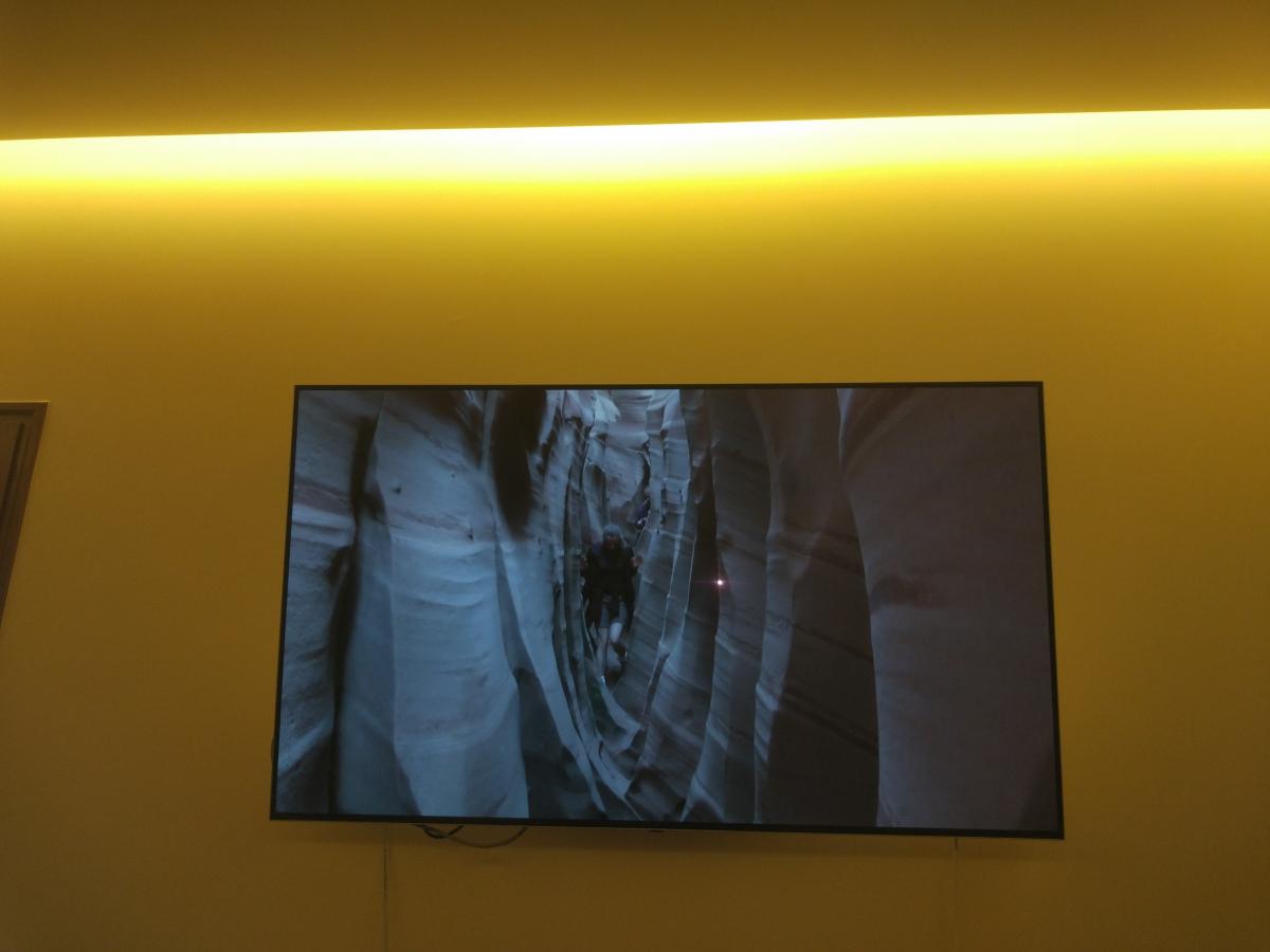

    И аз купих от Лидъл-ските, но не съм ги монтирал. Гласят ги за един 55 и 65".. В спалнята ми, като включа скритото лед осветление, все едно имам стенен амбилайт.. IMG_20180505_235924.jpg
