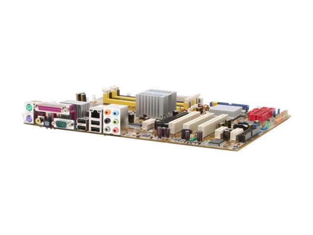

    Що се отнася до звук към ресивъра ти - пак не е задължитено да имаш HDMI. Твоето дъно май има SPDIF изходи, и то едновременно коаксиален и оптичен. Поне така изглежда на тая снимка:
    http://c1.neweggimages.com/NeweggIma...131-048-02.jpg
    Това ли ти е дъното? Ако да, тогава и звук много лесно можеш да вкараш в ресивъра.
