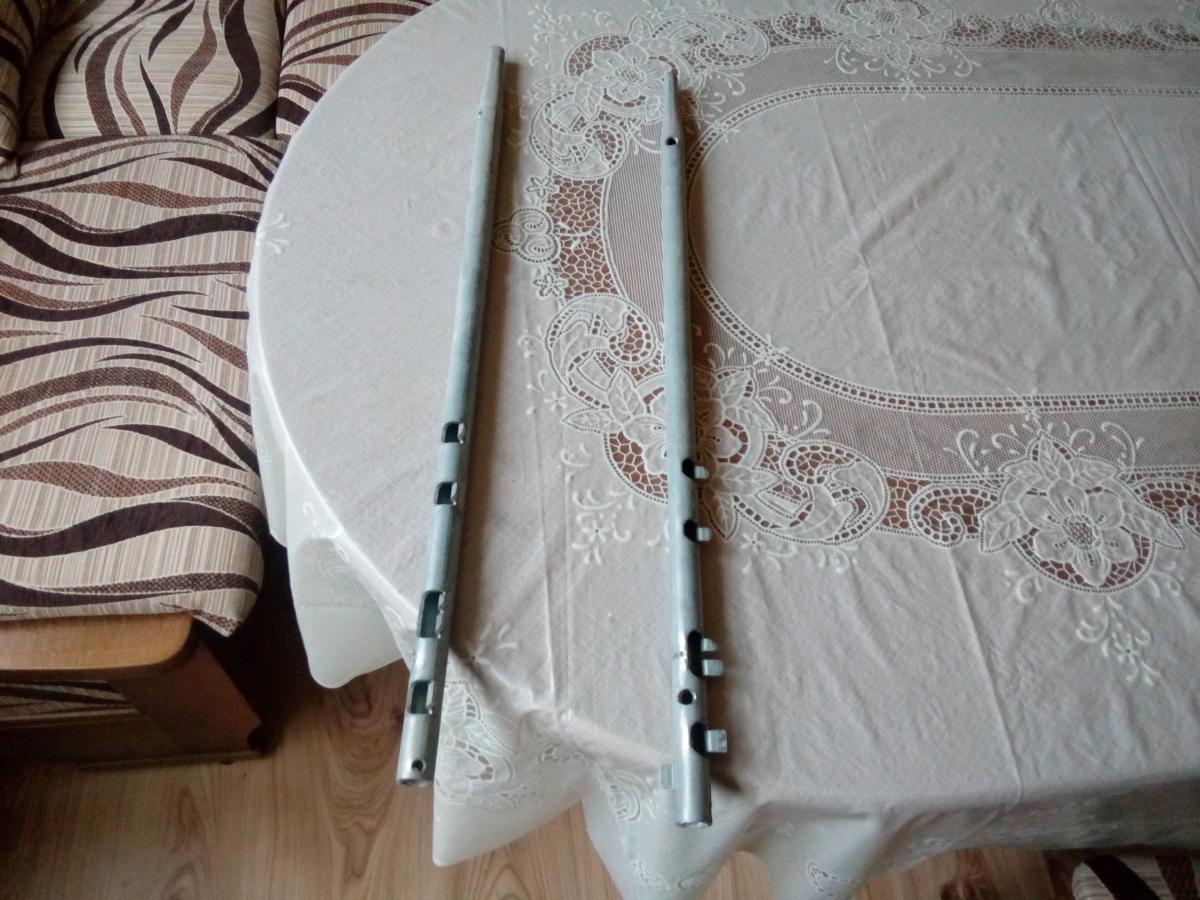

Май да, но няма нито драскотинка по нея. Не знам какво да направя, дали да не се опитам да я заменя.:(
За предпочитане е да се замени до като не си я ползвал, че после като си я ползвал и установиш проблеми свърши се вече.Предната ми пералня при местенето я транспортирах без да беше закрепена никъде и доста се лашкаше в каросерията на буса при завоите,после си переше без никакви ядове.Даже я бях закупил от магазина с няколко вдлъбнатини и си переше без никакви ядове.Но по добре я смени тази, че не се знае те новите пералки каквито са ,,от днеска до утре,, може да имаш ядове.
Прикачен файл 24741
Това е транспортната осигуровка на Миле.
Тези другите са със смешни болтове.
Но и осем милиметрови болтове да се скъсат,значи е имало сериозозен удар!
Аз бих върнал пералнята веднага!!

Прикачен файл 24750
Исках да покажа как добрите застопоряват машините си за транспорт.
