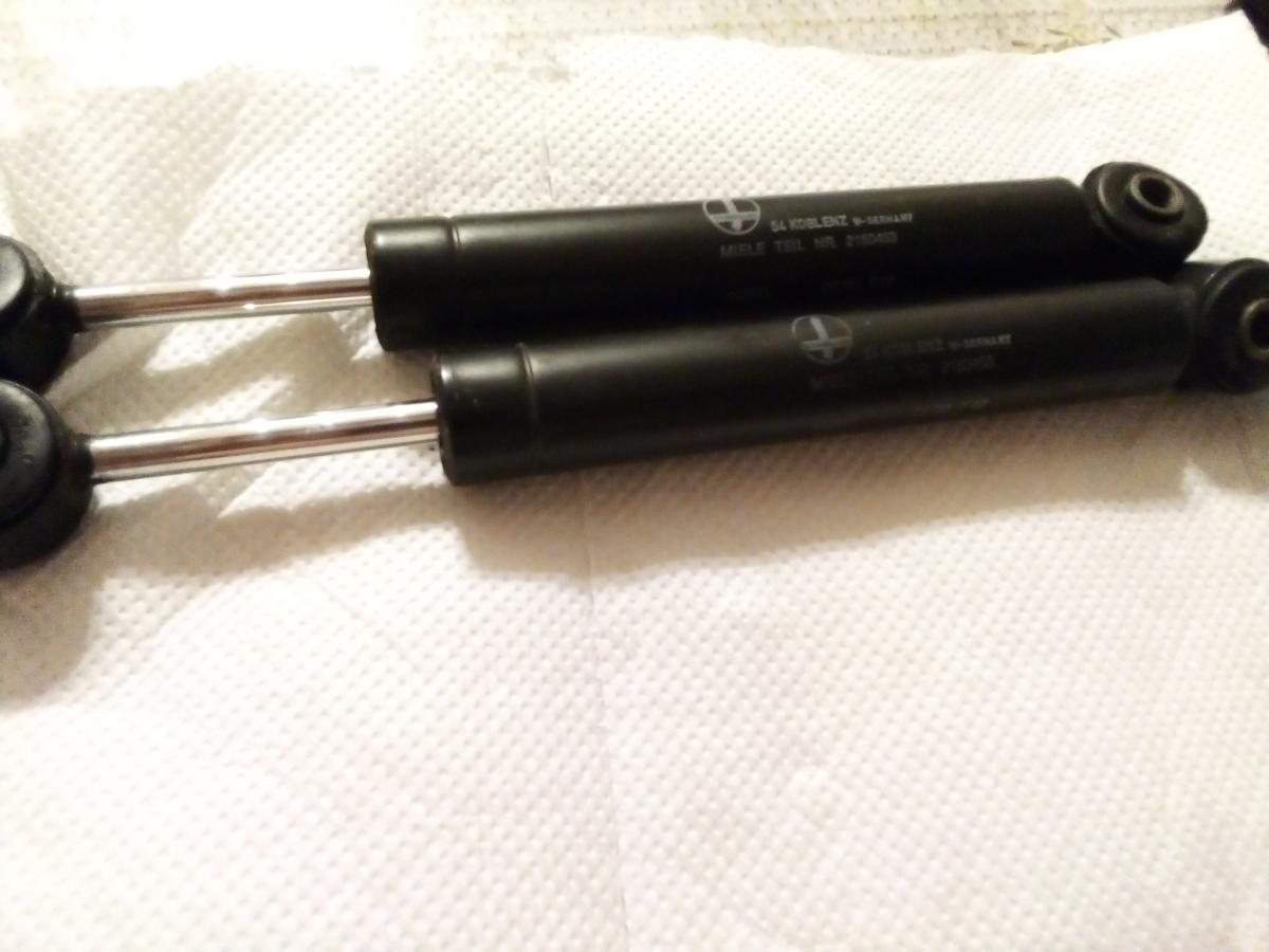

Suspa 9000726540 80N 4014 06230106 PP 06130219sw 06130211gr
Какъв съвет очакваш?
Суспа и Стабилус са най-добрите амортисьори за перални!

Прикачен файл 31432
Нали се сещаш, че пак дрънкаш глупости?!
Нали виждаш аз какви амортисьори виждам!
Разни абсорбери и пластмасови боклуци са за такива

Аз понеже съм "тъп" поръчвам на сина да ми праща маслени от Германия за 60 евро, а ти специалиста ремонтираш въздушни абсорбери??
Как не съм знаел, сигурно щях да "спестя" много мангизи????!
Не пълни на хората главите с..
Първо смазката за въздушни абсорбери е около 30 лв, второ киче/специална гума/няма откъде да се намери, трето
пластмасата старее и не се знае кога е произведена!
