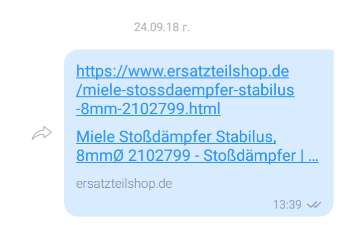

Ето ти информация къде да си поръчаш.
Това го пратих на моят хубавец в Германия да ги купи и изпрати в България.
Четири броя за 120 евро.
Двата в БГ сервиз са близо 290 лв!
