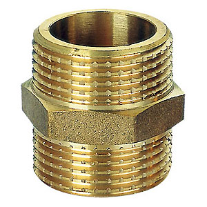

Ръждата се почиства с телена четка.Ползване на хромиран удължител-Не!Мъжката му резба е къса.Най-добре е муфа и нипел от месинг.Нипелът трябва да е с дълга резба.Допълнително с финна шкурка на равна повърхност се челосва едната страна,където ще ляга гарнитурата.Желателно гарнитурата да е по-дебела.Аз ползвам тефлонови с дебелина 4мм.
След спиране на водата,черният палец на баланса се вдига и се точи една част от водата в кофа.Леко се развива холендровата гайка на топлата вода.Има ли теч,точенето през баланса продължава.
Да се обърне внимание и на фланецът на меката връзка,дали е направен както трябва.
Трябва да е абсолютно равен.
