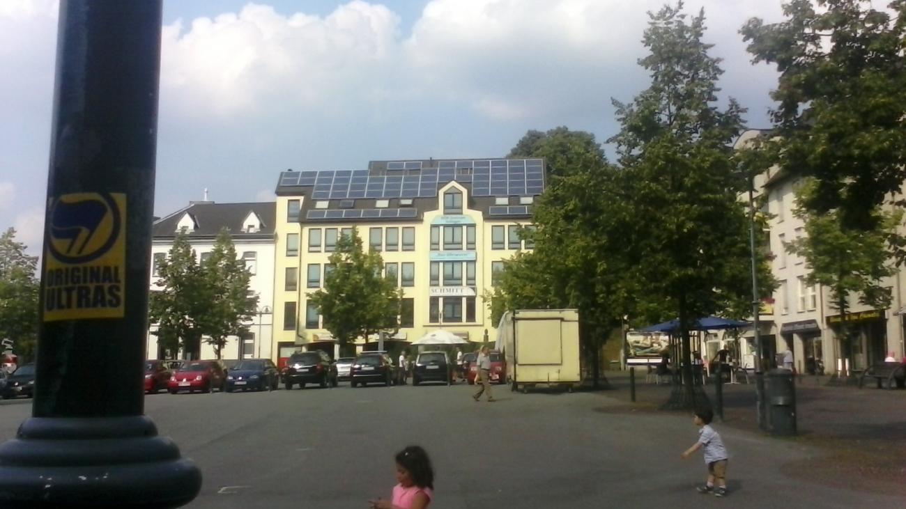

При монтаж на панелите не разваляй покрива с наклони/зимни,летни../Ако е необходимо се монтира един панел повече за компенсиране.Много е красиво панелите да са поставени по ската,в цяла Германия е така.
Само ние правим цигании и грозотии.
 Прикачен файл 26683
