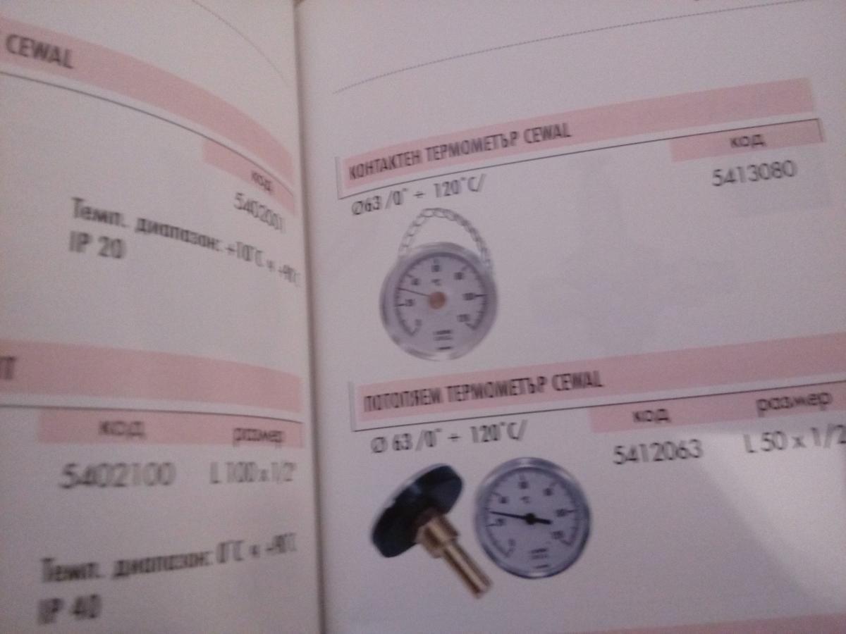

Еее..има по-лесен начин.
Контактен термометър с пружина.
Монтаж на топлата вода /изход на бойлер-тръбата/.
Разликата е два градуса.
Иначе имат калибриране,но за дом. условия,неси заслужава тази точност.
Това е за маниаците,но иначе върши работа за ориентир.
Тези термометри се купуват от магазини за отопление/радиатори,котли и.т.н/
В Пловдив са много-има ги във всички квартали.
Офф-Топик!
Не съм вкъщи.
После ще снимам такъв термометър -цената е около 5-7левчета.
Има и такива,които са потопяеми/контактуват с водата.Но трябва да се монтира тетка на тръбата-топла вода.
Разлика в цената нямат-голяма.
Иначе при бойлер в банята,термометър-се вижда,температурата на изхода при консумацията.
Тенкю!
Баси "по-лесния" начин......;)
Прикачен файл 23936
Прикачен файл 23937
Този го ползвам за миялката,защото и подавам вода до60°С
Много е трудно???По темата ли се изказа????
