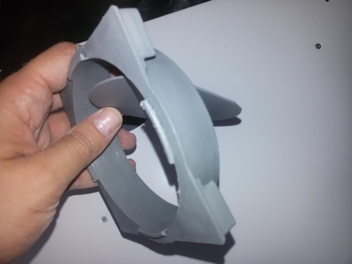

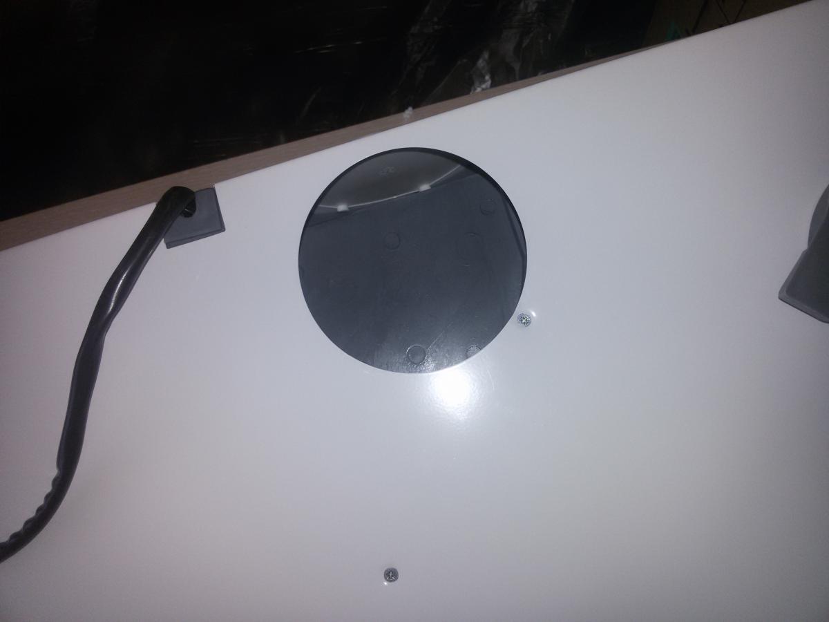

Прикачен файл 17542Прикачен файл 17543
Ето с какво разполягям. На аспиратора има само отвор без нищо, което да влиза в него. А отделно е другата част, което предполагам се слага от външна страна в края на аспиратора. Тя също е с диаметъра на отвора за въздуховода- 100 мм. Не пасва да я сложа там...
Отговор: Аспиратор и абсорбатор / FAQ - избор, обсъждане, мнения
точно там се слага виж от другата страна има едни чопове трябва да я щракнеш на аспиратора

Alexi
Само така не го завъртях. Жив и здрав.
