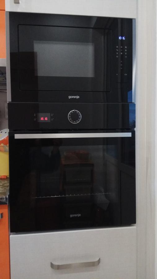

Здравейте, ноември месец 2016 година си купих чисто нова фурна за вграждане Gorenje BO635E20H която по етикет е произведена октомври 2016 година. Още от първото пускане започнаха проблемите с нея. При работа, вентилатора който охлажда горната част на фурната, тресе доста и в процеса на затопляне започват да вибрират различни ламарини, решетки и реотани, което е доста неприятно. Този вентилатор не може да се пуска и спира избирателно, щом включа фурната започва да работи. Да поясня, че другия вентилатор който мога да го пускам и спирам от програмите е различен и с него нямам никакъв проблем, работи си като струна. Неприятните впечатления от въпросното словенско произведение продължиха, при готвени на по-влажни неща, забелязах вода под фурната която се излива в шкафчето под фурната. Свързах се с гаранционния сервиз "Г Сервиз" - Люлин и изпратиха човек да я погледне, при огледа присъствах и аз. Техника я разглоби и първото което се насочихме е въпросния вентилатор, при работата му се наблюдаваше известно тресене и явно небалансиране. На снимката по-долу прикачвам такъв вентилатор, който визуално е като на моята печка, само че този от снимката е метален, а при мен е пластмаса. С червена стрелка съм посочил къде се снаждат двете части на вентилатора, при мен явно не бяха добре снадени и имаше лек ъгъл между снаждането, от което се получават и вибрациите. Питах техника защо е така, а той отговори "всички са така и да го сменим с нов, няма да е по различно положението"
https://forum.setcombg.com/attachmen...id=23014&stc=1
Не бях удовлетворен от отговора на техника, но продължихме към другия и проблем, а именно големия и конденз и течовете на вода. Техника каза, че тези печки имали проблемни вентилационни отвори и щял да провери в сервиза дали съм с тези "от стария тип" които са били проблемни, нищо че печката беше произведена преди 2-3 месеца. Техника си тръгна без да взима фурната и каза, че ще ми се обади. С течение на времето конденза и водата се увеличиха. На снимките отдолу със стрелки съм показал от къде изтича водата:
https://forum.setcombg.com/attachmen...id=23015&stc=1
https://forum.setcombg.com/attachmen...id=23016&stc=1
https://forum.setcombg.com/attachmen...id=23017&stc=1
https://forum.setcombg.com/attachmen...id=23018&stc=1
След 2-3 седмици се обадиха от сервиза, че били поръчали части да чакам. След още 2-3 седмици се обадиха да кажат, че частите още ги няма, ще ми удължат гаранцията с 3 месеца и че частите ще дойдат след седмица. Минаха още 2-3 седмици, аз им се обадих, частите още ги нямаше, опитаха се да ме залъжат още, но настоях за замяна на цялата фурна с нова, поради неотстранен ремонт в рамките на един месец, какъвто си е и закона. След доста увъртане от тяхна страна се съгласиха. При изваждането на проблемната фурна от шкафа, явно се беше натрупала отгоре доста вода, която при разклащането се изля . Фурната както от вътре, така и отвън стана във вода, голяма част се изля и върху пода.... грозна работа, добре че беше с изключено захранване.
Въпроса ми е има ли някой с добре работеща такава фурна? Притеснявам се, че ако отворя и монтирам новата фурна, ще е същата работа както старата и ще си създам само проблеми. Сериозно съм се замислил да си взема друга фурна с марка различна от Gorenje.
