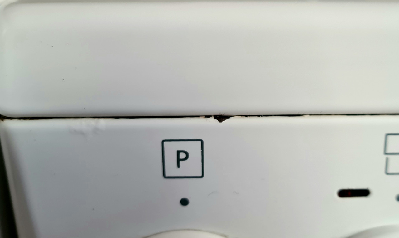

    Преди години направих грешка купувайки домакинска печка Беко с керамичен плот.
    Положението с ръждата е такова от снимките.
    Откъде мога да поръчам само рамката и да сменя само нея, или да знаете някакви варианти за възстановяване на боята?
    Намирам цял керамичен плот с рамката, което не е вариант. https://www.servicebg.net/bgsg_sp/in...oller=category
    Светли празници!

    Прахово боядиване....
    п.с. сега се появиха снимките и май няма да стане, направо си е изгнило.
    Търси сервиз на Беко да ти проверят има ли я рамката само като резервна част.

    Той колегата е дал линк към официалния сервиз.
    Потърси втора употреба или в някой от магазините за резервни части.

    Само рамка - без стъклото - няма начин. Стъклото е заловено.
    Купувах плот, без нагревателите, но от Горение.
    Питайте във фирмен сервиз, дали се предлага като резервна част.

    Отказах се да сменям ръждивата рамка, защото видях и такава тръгнала по предния панел с копчетата.
    Като ме прихване ще изжуля ръждата и ще пръсна с малко боя, та да не ми се набива ръждата в очите.
    За 5 години сменихме двоен ключ котлон и този на фурната с многото степени. При това с малко ползване.
    Дано Беко ламарините не са същите в пералните, каквото ползват при печките.
    Eвтиното излиза скъпо.

    Силно ме съмнява да има само рамка/скеле като резервна част - туй е правено да изкара гаранцията (евентуално) и да го хвърлиш. Преди няколко месеца като търсех пералня им загледах моделите на Беко, ама бързо се отказах - и там ми се стори прекалено тънка ламарината.
    п.п.За 1/3 ат цената на телефона вземаш нова с 5 год. гаранция ... па може и да изкара повече от тая
