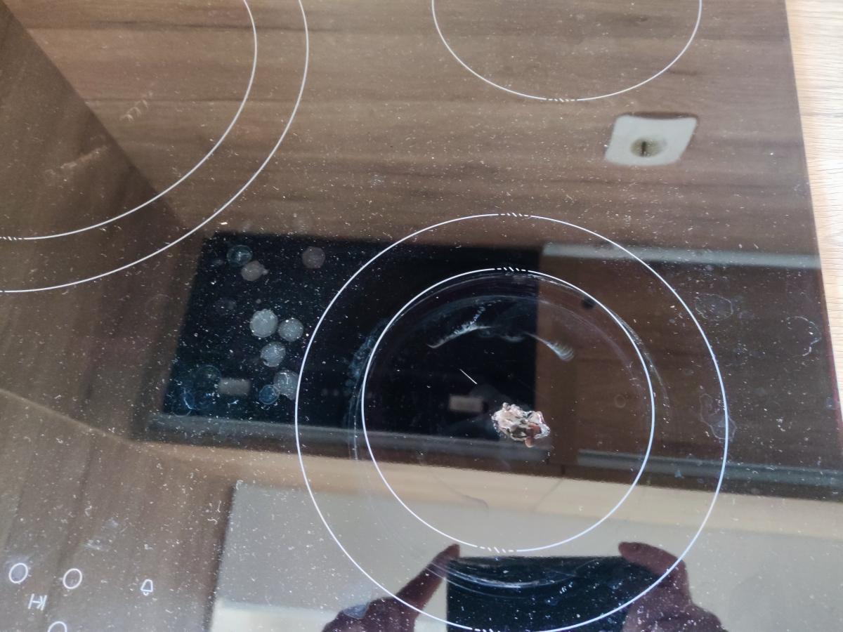

    Това ми каза майка ми че се е образувало след като е изкипяла вода от канчето . Сервиза не поема гаранция за подобни повреди. Дали може да се счупи още повече ?

    Това е механична повреда, виждат се острите краища.Разтопено стъкло няма как да го заостриш.
    Ceran издържат на 700С и 650С за 10 часа! https://www.schott.com/en-bg/products/ceran-p1000315
    Със сигурност защитата е настроена поне 1-200С надолу. А и храната след 250-300С става канцерогенна.
    С тая дупка ( не пукнатина ) бих го сменил. Рано или късно нещо изкипява - вече е станало веднъж - и ако влезе вода.....

    Какво имаш предвид под механична повреда ? И от сервиза ми казваха че със труда и смяната на покритието всичко ще струва 600 лева . Толкова струва един чисто нов готварски плот примерно на Бош по мой наблюдения . Значи ме съветвате да не ползвам злополучния котлон въпреки че работи и нагрява ?

    Има ли дупка в стъклото?

    Не няма дупка в стъклото . Просто доколкото видях горния слой е стопен но отдолу е здрав колко ще остане здрав няма как да знам . Не знам до колко се вижда от снимките.

    Щом няма дупка си го ползвайте, но на останалите котлони.

    Значи ме съветвате да го ползвам . Стига да съм разбрал правилно .

    Ползвай си котлоните без да се притесняваш.Не съществуват никакви опасности при употребата им.Разбира се по възможност използвай другите, а не чукнатия.

    Значи този които има пукнатина в стъклото да не го ползвам ?

    Няма как да си сигурен, че ако попадне течност на повреденото място, тя няма да влезе под плота през микропукнатини.

    А бе ползвай го но по рядко.Все пак е наранен.Обаче в крайна сметка за вечни времена ли ще стои там неизползван.Ако ще се пука още, което ми се вижда малко вероятно, да се пука.Но дори и това да стане, пак ще може да ползваш другите котлони..
    Нищо чак толкова страшно не е станало.Бъди жив и здрав, а останолото все ще се нареди
    Няма как да си сигурен, че ако попадне течност, тя няма да попадне под плота през микропукнатини.
    Ако е загрят как ще проникне течност през микропукнатина?

    Благодаря за съветите. Ще го ползвам с едно на ум . Надявам се да няма други повреди че е ползван четири месец плота с котлоните.

    ... Както и по горният човек коментира майка ми е ползвала малко канче за вода което както вече казах е извряло след това се е образувало това нещо което се вижда на снимките ... Котлонът работи и нагрява нормално за сега .
    Това не е пукнатина, а изгоряла карамелизирана захар е разрушила частично керамиката. Не е голям проблем, може да се ползва и така.

    Разбрах възможно е във водата в канчето да е имало захар не ми е казала за това майка ми. Ще пробвам да го ползвам така . Надявам се да няма повече аварии.
