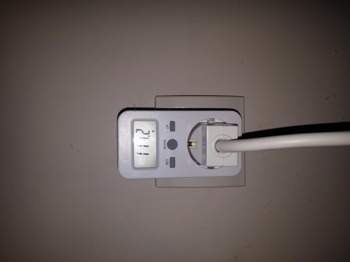

Sdr няма на капака мултиинформация ,меря с ватметър
Прикачен файл 19270
milanov
Може ли да кажеш колко градуса е горе-долу изходящата струя и колко е дебита - примерно "вее съвсем леко", "едвам едвам се усеща", или "почти като първа степен е".
Определено е над 30 градуса на авто вентилатор силата почти като 1 степен

nanizealot , 111W консумация, изходящ 30градуса, входящ примерно 25, около първа степен на турбината примерно 300куб.м. БРАВО и на КОП го докарваш над 4:)
