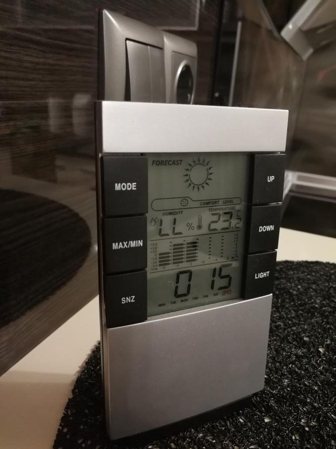

Ето ви как работи 18ка при 6"С външна, задание 24"С в 42м2.https://uploads.tapatalk-cdn.com/201...1113e0a0cf.jpg

При 23° в стаята , в онова топло ъгълче плътно на тавана където си го боднал Т° нормално да е 5° повече и остава машината само да го "превърта". Всеки има право да вярва в каквото си иска. "При определени условия" ако в стаята бачка сушилня или котлони например с добра топлоизолация доста дълго може да си обдухва и да потдържа. Сега работата машините за японския пазар е доста елегантна но чак пък толкова с 45-50w да върти турбина , загуби по трафа , елктроника че и да отоплява ...
Изобщо няма да те убеждавам. Онова "топло" ъгълче е на трегер над прозорец и аз не стоя там, а на разстояние около 6 м.. В стаята има LED телевизор и лаптоп, които топлят. Дори не разбираш, какво се има в предвид под "определени условия". Ама ти дерзай-продължавай да умуваш по темата. Все пак не прекалявай-не е добре за здравето.
