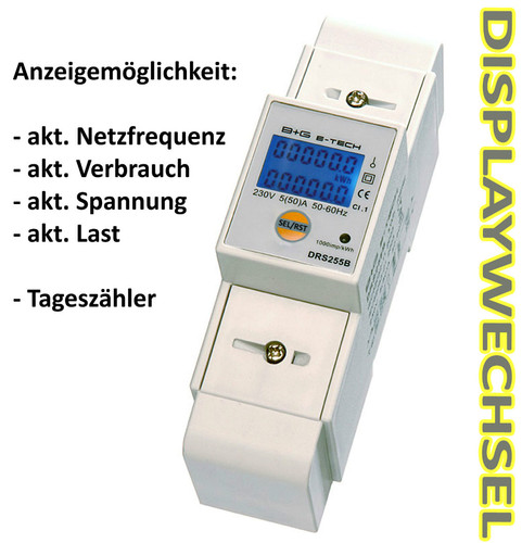

Това е написано подвеждащо. Оптимизацията не се прави от уреда, а от потребителя, намаляйки консумацията на климатика с дистанционното, гледайки показанието на уреда. Истински точен и реален уред е този на снимката долу:
Прикачен файл 10798
