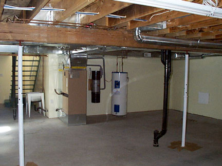

    Ето и още един такъв вариант. Тука се вижда и централна прахосмукачка Между бойлера и "фурнайза"
