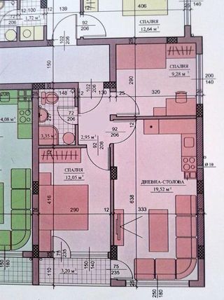

Виждам, че тук има много отзивчиви и компетентни хора, затова бих искал да помоля за насока какви 2 броя климатици втора употреба е най-добре да закупя в Стара Загора при следните изходни данни:
Жилище ново строителство с външна изолация и ПВЦ дограма - охлаждане и отопление на всекидневна(20 кв.м.) и спалня (12 кв.м.). Етажа е среден - над и под жилището има още етажи.
Прикачен файл 17010
От сайт на фирма, предлагаща втора употреба климатици в Стара Загора се ориентирах за цените и мисля, че общ бюджет около 2000 лева би бил достатъчен.

Oбщо взето виждам само доста стари и предимно базови модели. А бе, Пловдив не е ли доста близо?
Като ще слагаш К2У в новия си апартамент, то вземи свестни/висок клас/ модели на по прилични години, за което ще ти трябва бюджет около 2300-2400лв., без монтажите.
Ново жилище стари кошници стига бе човек вземи си нови по енергийна и спести 20%.
Ще спести 20% само на хартия...
Алексантър не съм съгласен този път с тебе. За сравнение ще ти дам пример с SRC/SRK- 63ZM-S човека спести точно 500лв.
Не съм наясно с моделите и за това ги изброих за да се ориентирам. По принцип идеята ми е да взема втора употреба, но да е топ модел. Може ли жокер - къде мога да се запозная с топ моделите на различните марки и как да разбера на колко години са предлаганите в магазините втора употреба климатици.
Не ме притеснява по никакъв начин, че слагам втора употреба в ново жилище. Сигурен съм, че ако избера качествен ще мога да разчитам на същият експлоатационен срок, както и на всеки чисто нов предлаган в нашите магазини.
Виж ако за магазин имаш на предвид някое техно то там само бюджетни машини има. А топ модели са били едно време.
Вальо, недей да пренебрегваш таксите и лихвите които изяждат част от този процент. Именно заради това ти написах горното изречение. Бъдете искрени. Цялата далавера е за банката.
Явно не си продавал климатик по енергийна или нямаш сметка да продаваш. Значи при сума от 3000лв банката е взела 100лв и 500лв си спести човека. Това е истината. А човека като си иска стари да си сложи парите са си негови.
