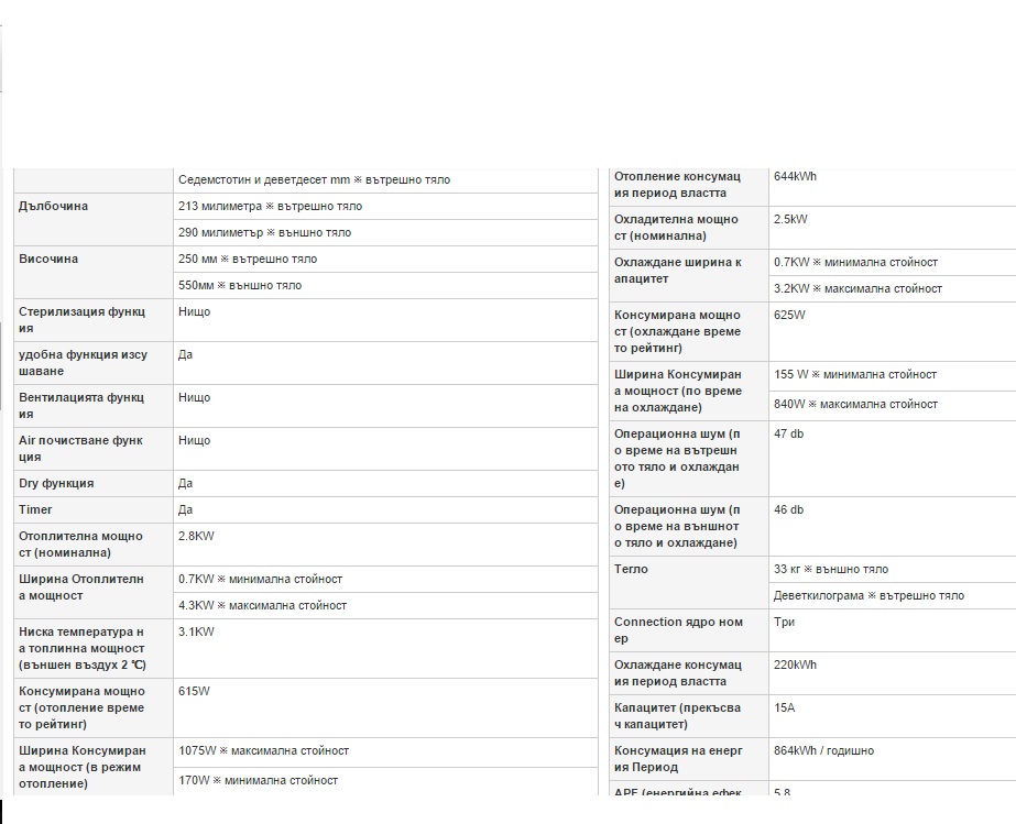

помагайте за един модел Toshiba 251 NX
интерсуваме минимума на отопление.както и как ще се държи на студено.ще го ползвам за отопление на северен хол 24кв. панел.искат му 950лв с монтаж.
помогнете ми че аз го зарибих за тошко 2ра ръка .да не ме намрази човека за винаги.
Този климатик никога няма да го видиш на минимум, поради простата причина че ще бачка на максимал, който е доста посредствен - 4.3кв
Тази машина е за 15,16кв
Прикачен файл 17650Е, за тия кинти младо и хубаво месце няма. Обаче как може 33 кила външно и 9 кила вътрешно да вадят такива показатели. Коп 4,55?!
И аз бая сандъци oт 2012 прерових, за да взема накрая един слаботелесен ШАРП AY-B22SD с "феноменалния" коп 5 на топло и 3,8 на охлаждане. Какво се случва, напоследък хабят алумина само жълтите.
За успокоение шишар(п)ката пърди плазма и на минумума е малко по-добре от другите машини '12, уж. Мисля, че това ще е последната машина за японския пазар, която купувам.
Не, просто няма как да вземеш бивайки дори и 2 ръка, нещо с феноменални стойности и показатели за такива пари. Ами той новия модел в Япония е 850лв... Хубавите машини струват пари!
Нямаше ли кой да те консултира да вземеш нещо по-мощно. Това е климатик за 10кв. Или поне да беше погледнал табелата на вътрешното тяло.
Като сам си се набутал със слаба машина, недей да се изказваш така, че заблуждаваш технически неграмотните читатели.
