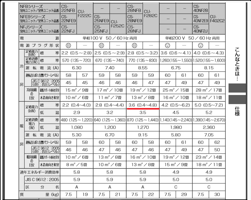

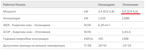

Първо това Панасониче има по-добри тех. параметри от въпросното Фуджитсу, което цитираш. И ако толкова ти харесват лабави машини го взимаш на доста по-ниска цена от ЛЦЦ-то.
Ето сравни данните на двата за да не съм голословен.
Прикачен файл 17675 Прикачен файл 17676
Щом се изтъкваш за разбиращ материята човек лесно ще забележиш, че на Япончето минимума на отопление е доста по-нисък, както и максимума е по-висок и КОП-а.

Не искам да се намесвам, но 12 LLCC не има ли максимално развъртане до 5.0 kW?
Отговор: Втора употреба климатици - част 3
Не зная. Таблицата е от сайта на Фуджитсу, която постна Калчев. Може да са допуснали грешка.
Много е тъпо на климатик предвиден за малка стая, да го направиш с висок минимум.

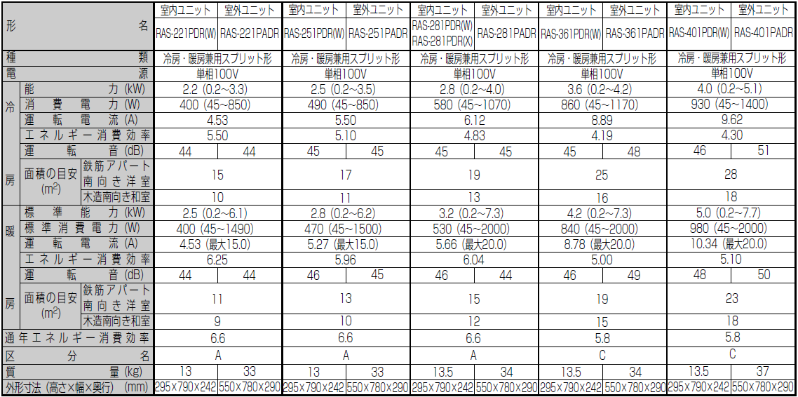

Уфф, не помня цените на всеки модел, но примерно Toshiba 281PDR или 36-ца. Този мисля е 2009г.
Цепи ма глава и честно не ми се обяснява за техническите му иновации и екстри. Ама спира едната помпа... Виж му минимума и КОП-а.
Прикачен файл 17681 Прикачен файл 17682
Има толкова хубави модели и от другите марки за тези пари.
