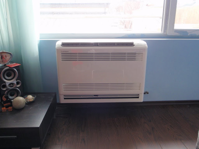

в такъв случай може ли да ми препоръчате подов за около 20 м2 стая, или стенен - цената ми е до около 2500 лв - във Варна живея и държа на качеството - например да не ръждяса след 5-та година :).
Север, но с добра изолация е помещението. Към него е отворена една врата за малка кухня, но тя не ме притеснява.
Mitsubishi Heavy, SRF/SRC XX ZJX-S
Прикачен файл 11245
