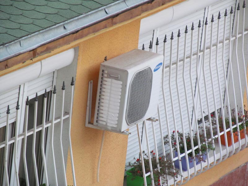

към самсунга дали дават канче за поливане с гореща вода :))
Alexi, Имал ли си възможността да видиш какво представлява Самсунга преди да говориш глупости?!

ето какво представлява :
Прикачен файл 11406

Не виждам какво ви притеснява в този монтаж, но можете да постнете ваши снимки за да оцениме уменията ви.
/да разбирам, че не сте българин/
Българин съм, а под кадърните, висококвалифицирани, образовани, легални, сертифицирани български монтажници визирам пасмината с комбитата, които монтират по 80 лева и вероятно са монтирали и този Самсунг... Видях го в другата тема и при външна температура 21-22 градуса, надали е проблем на климатика това обледяване.
