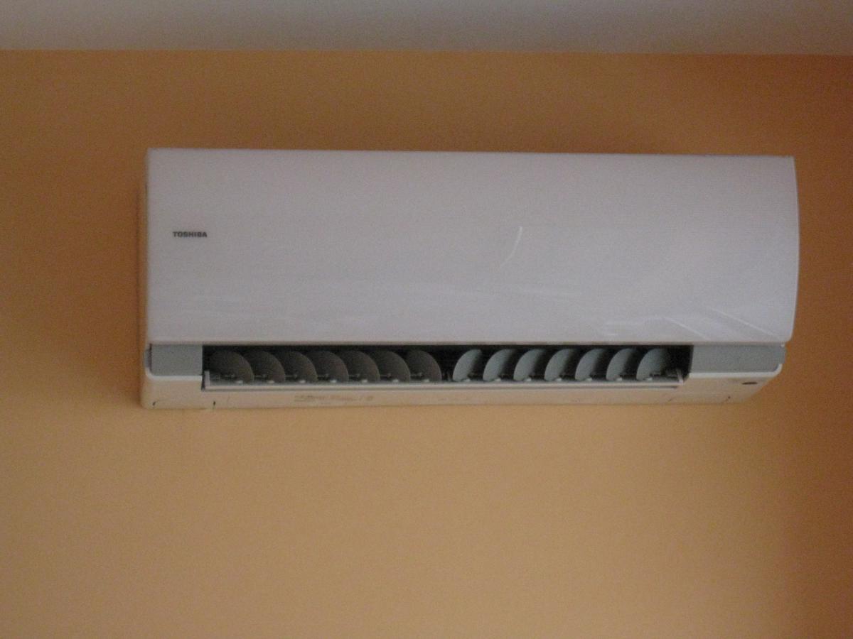

ето го и вече монтирания климатик :) Доволен съм в общи линии, момчетата работиха бързо до колкото може да е бързо. Вече като приключим изцяло с ремонта ще видим и самия климатик как ще се представи, днес имаше само едно малко тестово пускане.
Прикачен файл 8452Прикачен файл 8453
На едната снимка има малко рекламка, но тя фирмата май е всеизвестна тук.
Отново благодаря на всички изразили мнение по моят въпрос тук във форума!

interested
Прикачен файл 8452
Ти нямаш сърце ....
