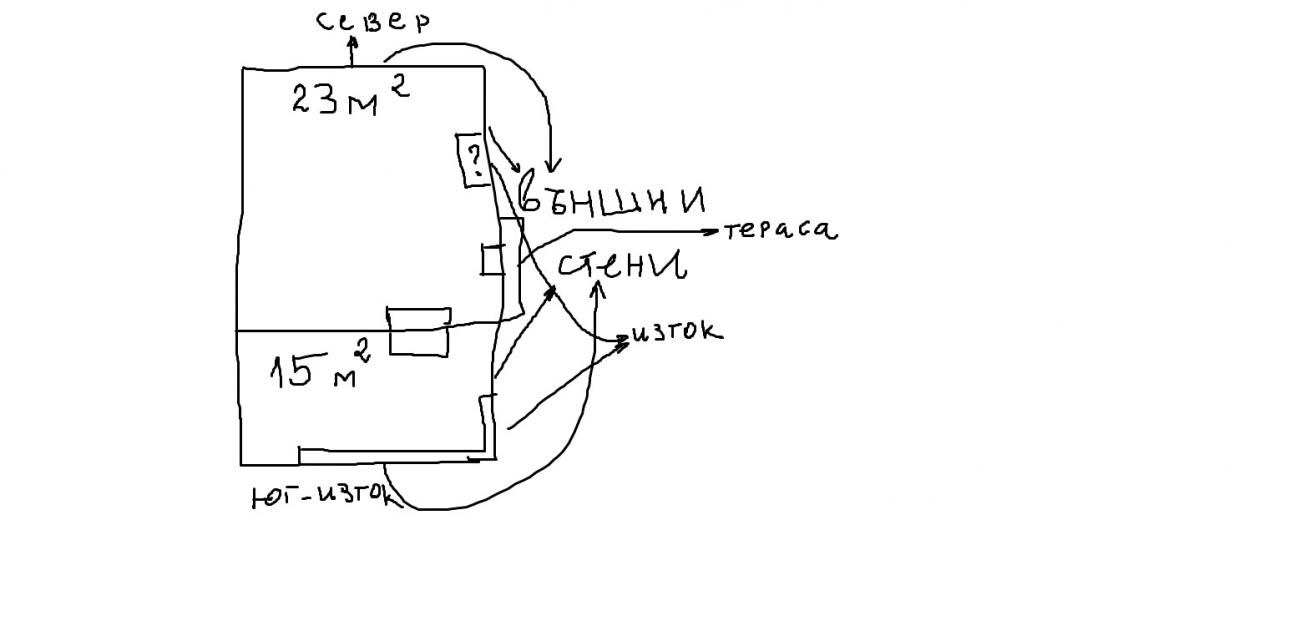

отоплявам следното жилище от рисунката с Адакси, но сметката ми за ток е много висока. Бих искал да намеря решение, което ще ми намали сметката. Примерно някой климатик Дайкин? С въпросителен съм сложил тяло което е конвектор не е на високо. Дали е възможно да се монтира 1 агрегат който да ми топли и двете стаи? С 2 вътрешни тела, едното от които конвектор а другото нормално (за висок монтаж)?
Прикачам рисунката, която сътворих. Моля за извинение, малко е аматьорска.
Над мен и под мен няма никой. Тухла, с външна изолация. На таваните нямам изолация. Всякакви съвети, ще са ми добре дошли. Трябва да си преосмисля потреблението на ток. С малко дете съм и се притеснявам, духането на климатиците да не го разболеят......Прикачен файл 8694

Имам впредвид да закупя 1 агрегат да го монтирам вдясно от терасата. В хола който е 23м2 да сложа вътрешно тяло под прозорците, което физически да се намира под самите прозорци (мисля, че се казват конвектори не съм сигурен).
В другата стая 15м2 (спалня) да се монтира нормално вътрешно тяло (под тавана).

Стана ли ясно изложението на стените (външните) как са от смотаната ми картинка?
И под мен и над мен няма никой. Освен това планирам да положа изолация на таваните. Това ми е задължително.
