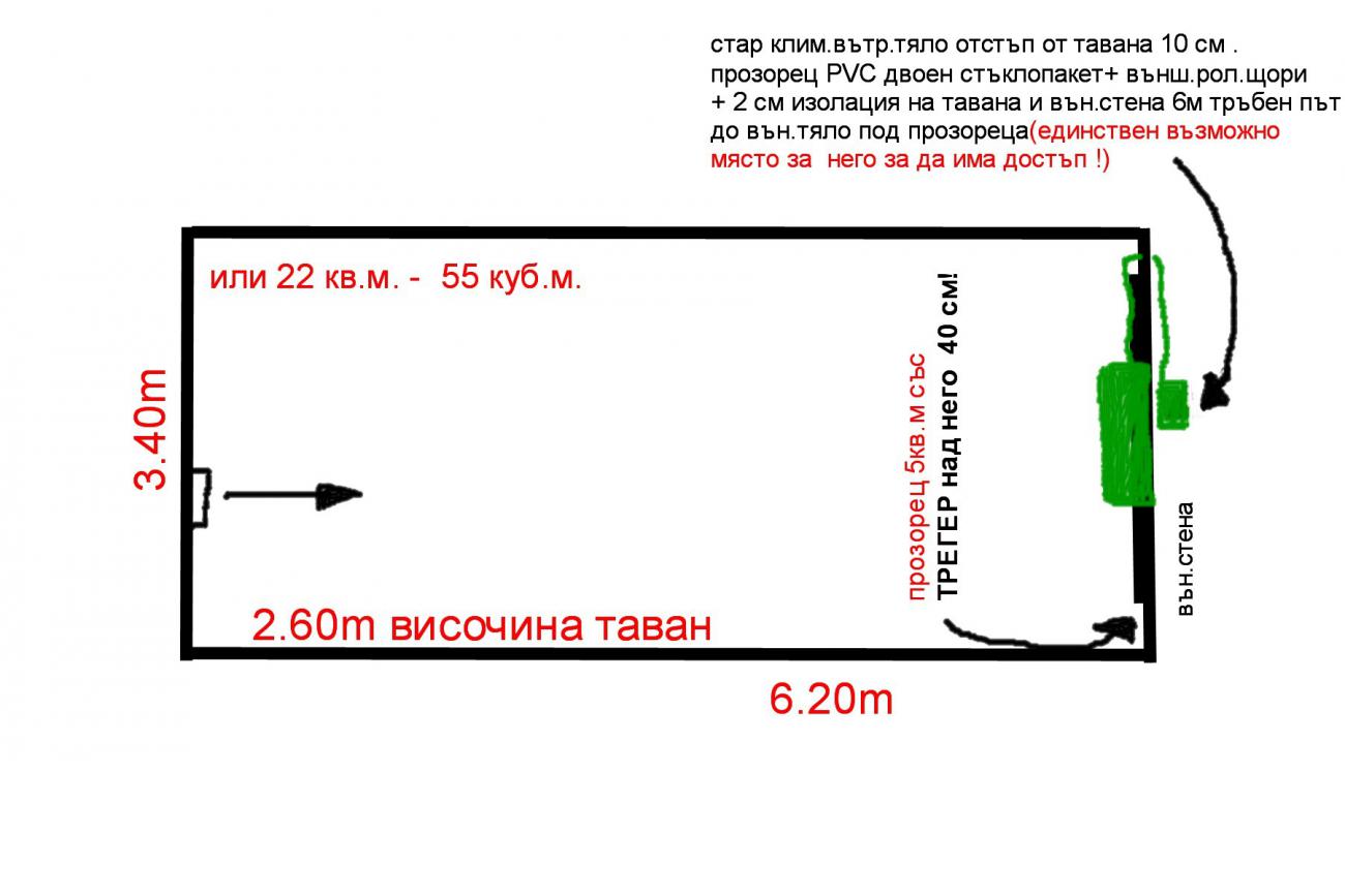

Здравейте от ново вчера малко ви заблудих понеже пишех от таблета и бях на работа за това да започнем от ново с точните размери ,снимки и въпроси.Предстой до месец закупуване на нов климатик бюджет 2500лв(дигнах го малко за да има обективност) прилагам снимка с подробно описание на стая и размери ,но имам един два въпроса първо ето снимката:
Прикачен файл 9390
1.Това ли е най -оптималното разположение на вътрешното тяло.
2.Според прочетеното за 55 куб. м. х 0,075 kW = 4.125 kW. /около 4 kw трябва да е номиналната мощност в режим на отопление 5 kw при -15 би трябвало да се справи със отоплението или греша?
(все пак стаята е добре изолирана)

Да ти кажа и аз ги гледах ,но се спрях на друг модели MSZ/MUZ_FH25VEHZ Zubadan и RAS-13PKVP-E / RAS-13PAVP-E Super Daiseikai 5 питането ми е ако има в запас повече мощност няма ли да се получи обратен ефект? да не е ефективен и да включва рядко какво мислиш по точка 1 ?

за тая стая 10ката дайсейкай ще се справя ,няма нужда да е 13ка ..

всеки е запознат но ти твърде малко четеш а повечко пишеш .. термина означава ,че климатика доста често ще изключва което води до известен дискомфорт .. но колегата малко е преувеличил ,не знам колко е минимума на 13ката но не мисля ,че под нулата ще работи он-офф
Отговор: Помогнете ми в избора на климатик - 2013 г.
Минимума на 10 и 13 си е един и същ, освен това под +2 градуса започва да работи и втория цилиндър, така че минимума се вдига. За мен това помещение си е за 13-ка. Другият добър вариант е 25-ца Зубадан.

zarko359 , в събота ще монтираме RAS-13PKVP-E в аналогично на твоето помещение...По голямата машина може да работи като по малка, но обратното не става. Именно заради тези твои въпроси и чудейки, те посъветвах...

Не гледай чак толкова много минимумите, защото при тях дори 13-ката е в някои случаи по-напред от 10-ката. Разгледай таблиците при натоварване 30-60%. Климатика няма да ти работи цяла зима на минимум я. Две зими се отоплявам в аналогично помещение на твоето (7 х 3 метра) със 6м2 прозорци и нуждата от 13-ка в тази вътрешна стая е напълно излишна. Дори моя е сложен в ъгъла на една от дългите стени, защото над трегера имам пердета.

Да, вземай Дайсекай5, щом си увеличил бюджета. Не се занимавай с други машини, няма какво повече да откриеш! Успех!
