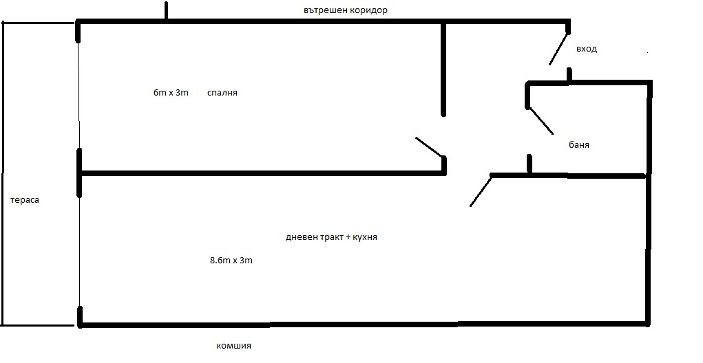

  здравейте , моля за съвет относно покупката на климатици за ОТОПЛЕНИЕ за апартамент във Варна (комплекс оркид хилс). апартамента е източен, вътрешен, на 1 етаж и  се състои от 2 стаи с квадратура съответно 26м2 и 18м2 , височината е стандартна 2.55 . под мен подземни гаражи . апартамента е ново строителство , с външна изолация ,стандартна ПВЦ дограма с двоен стъклопакет : това е схематаПрикачен файл 9681 .    климатици ще се купуват с кредит ЕЕ , което доколкото разбирам отпада машини на 100волта .   от прочетеното досега съм се спрял на няколко модела .

Предвид това, че отдолу са гаражите, Варна е с по-висока влажност от нормалното и ако се търсят температури от порядъка на 23-24 градуса аз бих се насочил към т.3 за трапезарията и т.4 за спалнята.
Успех и на двамата!
