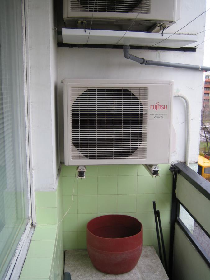

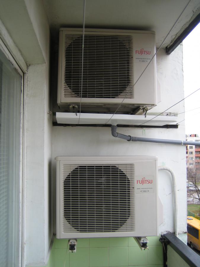

А какво мислиш за това да се монтира външното тяло на тераса?
В къщи са монтирани 2 броя в терасата и съм доволен.Единствения минус за мен е простирането на дрехи зимно време,ама намаляваме градусите докато се простре прането и после си ги увеличаваме.Прикачен файл 8125Прикачен файл 8126

Колега, винаги съм се чудил ако се наложи да се отваря за нещо горният капак на горното тяло, като как става номера?
Отговор: Помогнете ми в избора на климатик - 2013 г.
Да чука на дърво.Между другото, снимката е много нагледна и в едно друго отношение.Като гледам подписа на колегата, двете тела са на 9-ка ЛСС и 12-ица ЛГЦ.Нагледен пример, на къде вървят нещата с материала и външните тела.
