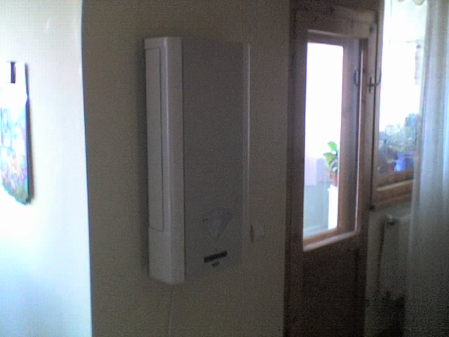

Да се отчета: Днес ми монтираха избрания CARRIER 38VYX035R/42ADF DIAMOND. Какво да кажа... външното и вътрешното са адски тихи, въпреки двете турбини. Монтирахме го в дневната на малката стена зад вратата към терасата, та да духа към дневната и трапезарията. снимката е от телефона, но става Прикачен файл 9777
