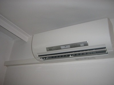

Ще ти отговорят по компетентните хора във форума, но твоето помещение е голямо и каквото и да сложиш няма да е проблем. Но за моята стая просто изключва често и много време е така и работи на вентилатор и събрания кондез се изпарява в стаята и оттам миризмата. Иначе е уникална машина много тиха дори и на най силния вентилатор. Много мощна. Като сваля градусите на 20 и отворя вратата няма проблем, но замръзвам.
ако беше качил снимка във форума щеше да стане ясно защо всъщност се вмирисва климатика ти .. намерих тази снимка от обявата ти за продажба :
Прикачен файл 9753
от снимката се вижда ,че тръбния ти път има нулев ,да не кажа обратен наклон и това със сигурност пречи на конденза да се отича добре от ваната и води до вмирисване .. и новия ти климатик ако го монтират така ще се вмирише .. а фирмата която го е слагала със сигурност знае ,че това е проблема но си трае щото те са го сложили така аматьорски ..

Твърде вероятно наклона е причина за вмирисването. Евтини конвенционални климатици (където "минимума" е ~3.5 кW) не се вмирисват, сравнително високия минимум на FD35 едва ли е виновен в случая (освен това няма други подобни оплаквания от този модел)...

Ако проблема не е в снимката и наклона наистина е нулев или леко обратен, водицата се събира във ваничката.Може и жабки да има.strashnia123 я направи една фронтална снимка и свали кабелния канал да видим какво се вижда там и дали наистина нямаш наклон на пакета.

Не е снимка на моя, а от нета има си наклон. Мериха го сто пъти. Няма вода във ваната. Аз ви обясних вътре няма нищо измит перфектно. Пускам няма проблем. Уравновесява температурата в помещението на зададени 22. Изключва компресора и почва да мирише на спарено. На отворена врата и 21 няма проблем. Но е студено.
А, то веднага на първото изключване ли почва да мирише или когато е работил цял ден он/оф? Не може да се вмирише толкова бързо...пусни ако можеш една снимка на машината фронтално, като хванеш и тръбния път. Плазмата пробвали я?

След като го чистиха основно, миришеше на препарат и като изравни температурата и спре компресора те лъхва на спарено. Като го пусна на 24 миризмата е постоянна защото рядко пуска компресора повече е на вентилатор. Като сваля на 22 спира да мирише след няколко минути. И си работи добре в момента защото е доста топло в стаята е около 30 без климатик. Просто не ми се е случвало подобно нещо и стария си беше 12-ка Panasonic CS/CU-E12CKP5 и не е имало проблем он оф. В другите стаи са обикновени клими никви миризми и не са чистени, защото след бомбата живея при майка си и те не правят профилактики. Само моят старият го чистех веднъж годишно и наистина събираше гадории, може би защото и пушех в стаята, но вече излизам на терасата от години понеже само аз съм пушач и да не преча на останалите. Винаги, преди зимния сезон, пълна профилактика. Разглобяване, измиване с обезмаслител, после с хлор го пръскаха разтвор, за да не лови плесен. Но се повреди и ми казаха да взема този наистина машината е перфектна, много тиха, но тази миризма на моменти е дразнеща. Понеже аз не ги гася да си поддържат температура и да е приятно. А съм си събирал парички с много лишения за хубава машина. Единствено поемат от Климаком да я преместят и ще платя само надницата на работника. Казаха , че в хола 28 квадрата щял да си работи коректно. И сега това дилемата. В момента работи на 22 и няма проблем. И за мен няма логика да се вмирисва за ден. Като го разглобиха си беше чист , но го миха основно и душих и турбината и филтрите и капаците няма никва миризма. И ваната свети. Не събира вода. Единствено може от питата да идва видимо няма нищо миха я два пъти. Сега на 22 работи и няма миризми. Но не влиза в оф.
