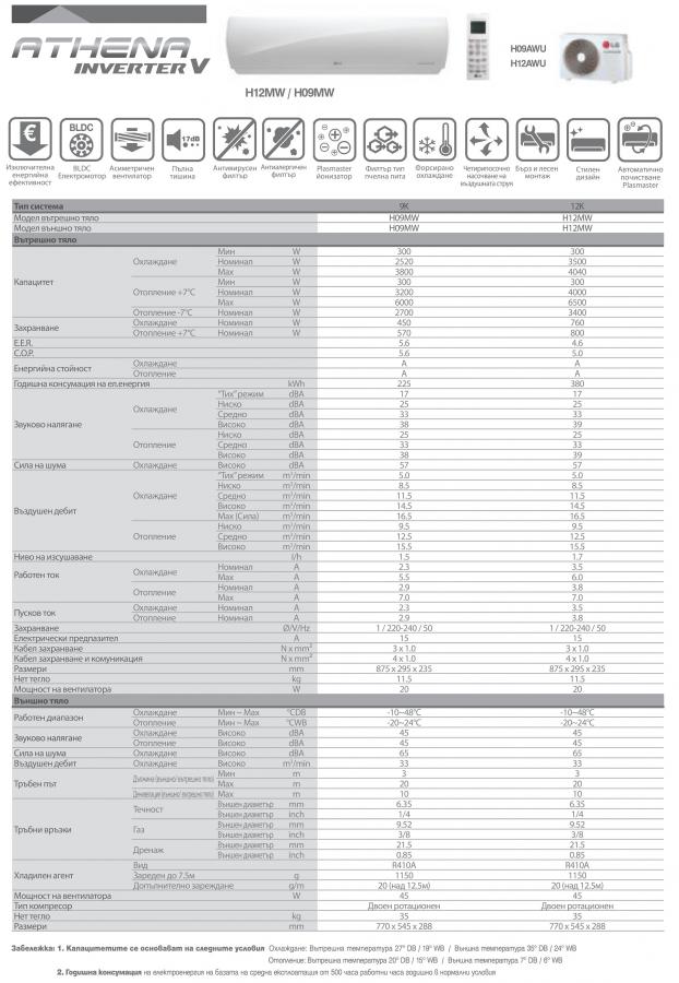

Да, ама не! - както е казал Бочаров. По брошура външното тяло на LG-то достига до 65 dB, а на другите марки около 50. И това както знаем е логаритмична единица и става въпрос за разлика в ПЪТИ!! Друго е, че 17 db са само на охлаждане и после скачат на 25.. за отоплението тръгват от 25.. което е повече от митсубишито.. Ебаси куцата работа са тея климатици.. Сега разбирам защо не са популярни(не говоря за LG, а за климатиците като уред)Един свестен климатик няма, или е шумен, или мухлясва или нещо друго.. ПИСНА МИ :)
Хм ако загледаш хубаво брошурата ще видиш че тези 17дб всъщност са само в слееп моде :) което е и правилно защото тогава дебита на въздуха е 5 м3/мин или 0.08м3/час което си е мноого малко за сравнение при минимален вент и 25дб дебита е: 9.5м3/мин в режим отопление.
Както и да е с пръд*я боя нестава и ако искаш да ти е топло с климатик той рябва да дуе. Пълно щастие няма :)
Отговор: Помогнете ми в избора на климатик - 2013 г.
Трябва да се прави разлика между звуково налягане и звукова мощност, като се сравняват децибели. За пример Мицубиши 25-ца звуково налягане 48 дб, а звукова мощност 58 дб. С Лг-то предполагам ситуацията е същата. Моят съвет е да не се влияете толкова от параметрите, колкото от реалните отзиви за работата на климатика от потребителите.
