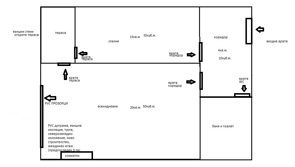

  забравих да кажа, за там съм предвидил вътрешното тяло, мерси на колегата,но
това за вентилатора, ще се чува шума от всекидневната в спалнята, а имам малко дете.
Не пушачи сме, не ми пречи да се монтира, но някак си не ми хареса идеята ти.

  Прикачен файл 10256   добавих някои елементи за помещението. Нямам тези финанси за два инвенторни климатика, спалнята е 14кв.м. ще се отоплява с лъчист конвектор на ADAX
     Отговор: предложения за климатик по схема
  За охлаждане не е речено че непременно климатика да е инверторен има и конвенционални и с парите за един инвертор ще си купите два  климатика. Иначе може да стане ама да избиеш врата между двете стаи.:banghead:

  За хола може да сложиш това Toshiba RAS13SKV-E2/RAS13SAV-E2 ( намира се за 1350 лв с монтажа )  . Ти си вътрешен апартамент и мисля , че поне до -5 няма да имаш проблем да топлиш и спалнята  . Аз съм пробвал с моя в хола ( 25 кв ) при подобно разположение ( но външен апартамент и огромни топлозагуби ) И в хола зададени 25 градуса в спалнята 20 градуса .  Просто ако ще топлиш и спаланята с него трябва да следиш как работи климатика и когато тръгне да се тормози да затваряш вратите на хола .
