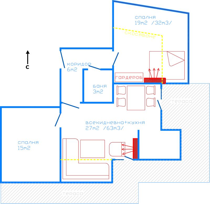

за апартамента по долу подходящи ли са тези климатици:
FUJITSU ASHG09LMCA
FUJITSU ASHG14LMCA
или
Toshiba Suzumi Plus RAS-B10N3KV2-E / RAS-10N3AV2-E
Тoshiba Suzumi Plus RAS-B13N3KV2-E / RAS-13N3AV2-E
или пък има по-добри предложения около тази цена?
Ще се ползват за охлаждане и отопление съответно на северната спалня и всекидневната.
Жилището се намира в с. Труд, Пловдивско. Има външна изолация и е на предпоследен етаж.
Препоръчайте ми фирма за монтаж.
Благодаря предварително!
Прикачен файл 14115
qw22, по принцип за тези помещения могат да се предложат и други модели. Между другото, смятам, че има по удачни места за монтаж на вътрешните тела, но това може да се каже със сигурност след като се знае разположението на мебелите. Най-добре е да се направи оглед на място. Какви температури желаете да поддържате? Досега тези помещения отоплявани ли са и ако да, с какво? Има много въпросителни преди да се вземе решение какви модели са необходими.

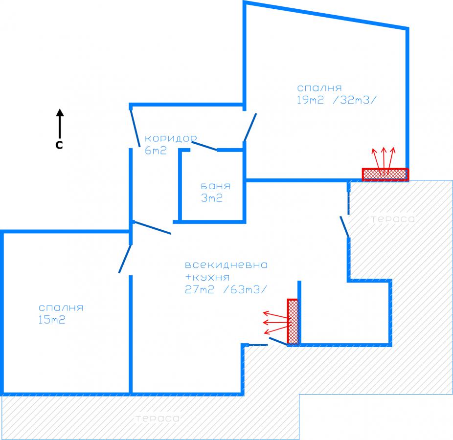

Единствената висока мебел е гардероба в спалнята. Някои от стените са скосени /с жълто на чертежа/, а незнам дали вътрешното тяло може да се монтира под наклон и затова съм избрал това разположение, но може би има и по-добро. Всекидневната рядко се обитава и там климатикът ще се ползва основно в големите горещини. Има парно в апартамента, но ако е по-икономично с климатиците ще се ползват те. Желаните температури са 17-18 градуса през зимата и до 25-26 през лятото. Моделите ги посочих само информативно и като пример за ограничението в бюджета, просто от тези две марки мога да ползвам някакво намаление. Бихте ли посочили други варианти?
