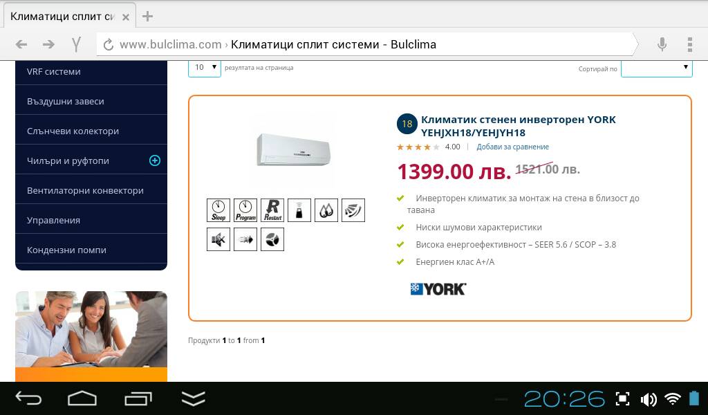

Здравейте, бихте ли ми препоръчали климатик за следното помещение:
28 м2, стара тухла, без изолация, дървена дограма, от пред тераса - неостъклена,юг, 3 етаж,всички апартаменти наоколо са обитаеми, североизточна Бг.
Жилището е топло по принцип, основно ще се разчита на климатика за отопление, Но бюджета е до 1400 лв. с монтаж. Обитателката е пенсионерка и не може да отдели повече средства, за съжаление. Та за тези пари какво можем да й вземем, като се очаква да топли и да е икономичен.
Я виж в технотата този: HAIER AS18GS1ERA/1U18FS2ERA за 1300 с монтаж.
18ка, има мощност в запас и не би трябвало да се види зор с 28кв. За кой град става въпрос?
